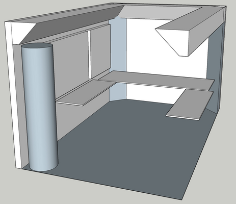

Das wäre der diesjährige Entwurf.. Kann einem echt die Lust an der Arbeit versauen.

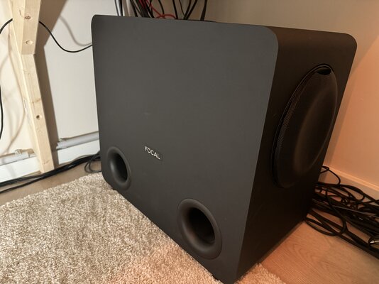

meine ist nicht besser als deine, nur anders, und in einem so kleinen, schmalen raum wie deinem keller dürften focal alpha 50 auch völlig in ordnung sein.
Das sind Focal Alpha 65, mit 6,5" TMT Treiber. Da sie im Nahfeld stehen, macht "mehr" i.S.v. mehr Membranfläche aus meiner Sicht keinen Sinn. Sie gehören für meine Ohren (das ist ja sehr subjektiv) und mein Mess-Mikro (das ist dann nicht mehr sehr subjektiv) zu den linearsten Abhören, die ich in der Preisklasse kenne. Unterstützt wird von einem Focal SUB 8, der zwei 8"er TT hat.
Eingemessen ist mit einem MiniDSP UMIK-1 und REW.
Korrigiert mit einem IK ARC DSP System.

Die Verkleidung der Rohre würde ich erstmal hinten anstellen. Das ist aus meiner Sicht unverhältnismässig viel Aufwand für wenig Ergebnis.
Fang mit den Wänden an, mach die Ecken wenn Du willst und hör Dir das mal an. Step by Step.
Eben, Step by Step. Erst die Rohre, dann der Rest. Ich möchte nicht erst alles einrichten, um dann wieder eine Baustelle aus dem Zimmer zu machen.
Wie genau ich das dann mache, ist von den Gegebenheiten abhängig. Gibt noch paar Sachen, die ich mir genauer überlegen muss, aber wenn man einmal weiß wie es gemacht werden soll und sich dazu bewegt anzufangen, ist das nicht mehr so viel Arbeit.
Eine Leiste an der Decke befestigen, eine an der Wand, diese beiden alle ca. 300mm mit einander verbinden, mit Wolle füllen, mit Stoff verkleiden und fertig. Die Verbindung von Horizontalen und Vertikalen wird etwas tricky, aber wenn es einfach wäre, könnte es jeder machen.

Ein Deckenabsorber fällt auch flach
Deckenabsorber ist tatsächlich das, worüber ich noch keinen richtigen Plan habe. Die Decke ist an den Seiten 2,15 bis 2,17m und die Verkleidung in der Mitte nimmt ca. 3cm in Anspruch. Ich bin 1,90m groß, daher bleibt da nicht viel Spielraum.
5cm Schaumstoff (Basotect o.ä.) an die Decke kleben war eine Idee..
Wenn du da Bass willst wird es schwierig ohne krasse Moden.
Bass möchte ich schon, aber bin da nicht so versessen drauf. Es muss nicht alles wackeln wie früher mal. Reicht wenn es Fülle dem Sound gibt.
Schon mal über eine Double Bass Array nachgedacht?
Ich glaube, dass das nichts für mich ist. An sich würden mir auch die IK Multimedia iLoud MTM reichen, aber darüber denke ich erst nach, wenn die Bauarbeiten halbwegs abgeschlossen sind.
Schau mal hier, das ist ein ähnlicher Kellerraum, da kann man sich einiges abschauen ist schon etwas älter aber grundlegend gut. Klar es ist eine Regie, aber die Absorber kannst du übernehmen also als Inspiration. Jedoch der Aufwand...
Und was ich mit Bass meine ist, dass man ihn überhaupt hört, ohne die Position zu wechseln, halbwegs linear / alle Frequenzen - meine da nichts brachiales. Mit den schallharten Wänden wirst du nicht nur Überholungen haben, sondern auch Auslöschungen. Da wird es auch egal sein, ob IK den Pegel anhebt oder absenkt (bin da skeptisch), da von der anderen Wand eben der Gleiche Ton um -180º Phasenverschoben ankommt - Das Ergebnis ist ja immer noch null.
Die Double Bass Array wirkt dem entgegen, weil aus der rückliegenden Wand die Bässe schon mit einer anderen Phase abgespielt werden. Das Ergebnis ist im Idealfall an der Abhörposition ein knackiger Bass ohne die verlängernde Komponente, die diene Echokammer hinzufügt. EQs können das nicht, sie heben nur an oder senken ab - kurze Bassnoten staccatoartig hören sich dann zermatscht/verschmiert, bis zum Dauerton an, wenns doof kommt. Und wenn du noch ein paar Speaker liegen hast kannst du vielleicht mit geringen Aufwand experimentieren. Du brauchst halt noch ein kurzes Delay mit Filter.
Wie auch immer ich wünsche dir viel Erfolg!
