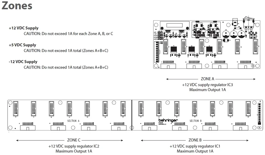

Hast Du vielleicht die einzelnen Zonen des GO überlastet? Verteile die Module gleichmäßig auf alle 3 Zonen.

Und hast Du die Zonen beachtet und die anderen Module der Zone abgezogen um auszuschliessen das die Zone nicht mehr genug Strom liefern kann?

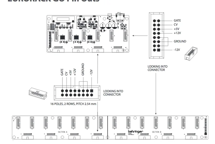

Wenn ich die Bilder des Behringer Go bei Thomann richtig interpretiere, dann hat das Behringer keine Markierung für den roten Strich des Kabels. Im Manual ist aber die Orientierung beschrieben:
Also bei den stehenden Pfostenwannen ist der rote Strich vorn, bei den liegenden ist er rechts (jeweils von vorne gesehen)

Wenn ich es richtig sehe, hat das Behringer Pfostensteckerwannen mit Nuten. Die sind zwar nett, aber dummerweise war es früher egal, wie herum die Nase der Aufpressbuchse am Kabel orientiert ist. Es kann also sein, dass man ein Kabel mitder Nase passend in die Steckerwanne einsteckt und das Kabel dann verkehrt herum drin steckt.
Also wirklich genau schauen!
Ich hab wirklich penibelst auf die Polung geachtet..

Ich habe nun auch ein Go. Bei der Bestückung nicht darauf geachtet, die Module gleichmäßig zu verteilen. Ich habe sie einfach thematisch angeordnet und da hat es sich ergeben, dass in Sektion B nur ein Modul angeschlossen war. Leider musste ich feststellen, dass mein Quadrantid Swarm nicht mehr funktioniert. Er gibt zwar noch Geräusche von sich, klingt aber nicht mehr wie ein Swarm und das Reverb hatte nicht mehr funktioniert. (Das geht jetzt wieder). Kann es sein, dass der Swarm wegen zu wenig Strom durcheinander geraten ist?
Nachdem ich dann die Module nach deren Anzahl verteilt habe, musste ich feststellen, dass mein Endorphine Gohst keine Filter und Reverbfunktion mehr hat. Ich habe dann Module nach und nach abgeklemmt und nun geht es wieder.
Folgende Module hatte ich auf Sektion C:
Gohst - Endorphine
Wasp - Doepfer
Viol Ruina - Noise Engeneering
Euphorie - IO Instruments
Mixer A138m - Doepfer
Befaco Out (klein)
Kann Sektion damit tatsächlich überlastet sein? Ich habe leider kein Plan, wie man das berechnet. :-/
Einfach die Ströme zusammenzählen. Hier bei Modular Grid geschaut:
