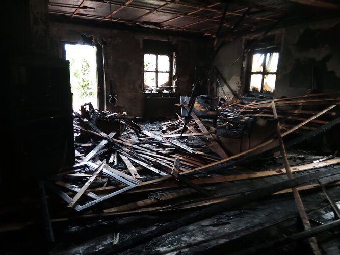

Kleiner Tip von mir, aus aktuellem Anlass, schaltet eure Mehrfachsteckdosen bitte abends immer aus, oder wenn ihr das Studio oder euer Haus verlasst...
Das hier ist das Wohnzimmer meiner Eltern, nachdem meine Mutter die Nacht nutzen wollte,.um ihr iPad aufzuladen,
an einem Mehrfachstecker (drei Monate alt, neues Gerät mit Schalter)
M.i.a.u.: xtortion, dubsetter, SpaceAgeKid und 16 andere
