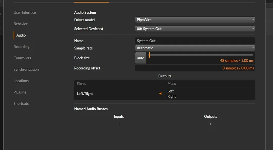

Was schon mal sehr überraschend war, wie weit ich mit der Latenz runter gehen konnte bis es knackt. Also unter Windows11 bin ich nur knapp bei 10ms gelandet, hier komme ich echt bis auf 1ms runter, bei 32 Buffer hat es dann schon bei dem einfachen Polysynth geknackt.

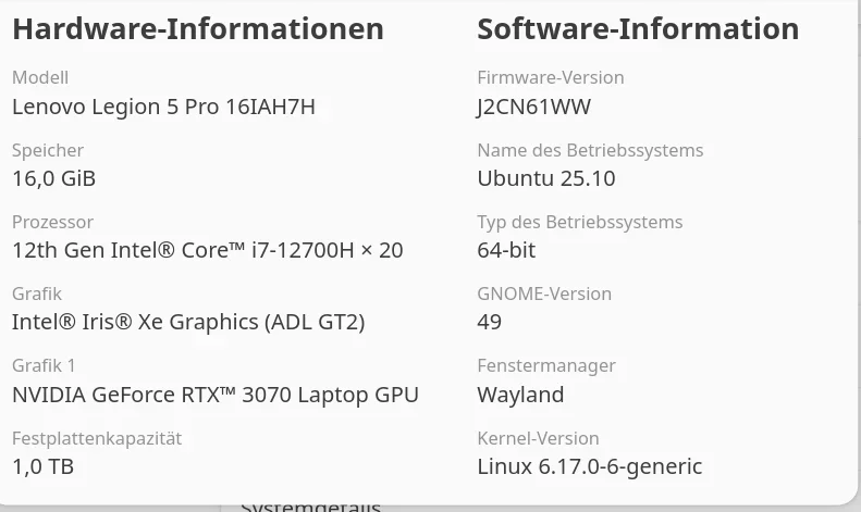

Welchen Graphik-Chip nutzt du?
Nvidia 3070 RTX
Ist der Low-Latency-Kernel bei dir installiert?
Oh keine Ahnung, der der bei Ubuntu Studio 25.10 dabei ist. Laut uname ist es der hier:
6.17.0-6-generic #6-Ubuntu SMP PREEMPT_DYNAMIC Tue Oct 7 13:34:17 UTC 2025 x86_64 GNU/Linux
Läuft das System grafisch unter X.org oder Wayland?
Ich glaube die aktuelle Version nutzt nur noch Wayland als Backend
Läuft der Audio-Stream über Jack?
Ich nutze PipeWire.
Welches Audiointerface hängt an diesem Rechner?
Ich habe keine Hardware, daher brauche ich auch kein Audiointerface. Ich hatte mal eins, da ich keinerlei Unterschiede zum OnBoard Sound gehört habe, musste es wieder gehen.
Welches Plugin-Format nutzt du für die u-he-Sachen?
Ich habe Clap und auch das VST3 versucht. Clap bevorzuge ich.
Da hat man die Wahl. Mein Ubuntu 24.04 läuft auf X. Mit Wayland habe ich jetzt keine so guten Erfahrungen gemacht.

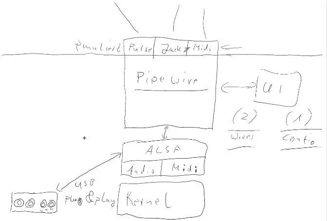

  • Do I need to worry about PipeWire (vs JACK or PulseAudio) or Wayland (vs X11)?
    • The short answer is no.
    • The long answer for PipeWire – Linux's modern, flexible audio processing engine – is that it was developed from the ground up to replace both Pulse Audio and JACK in everyday use and does so seamlessly (and with no further ado) via pipewire-jack and pipewire-pulse. While most distributions have already switched to PipeWire as their default, only a few DAWs, such as Bitwig Studio, currently support PipeWire directly. Ultimately, however, this plays a minor role in everyday use, thanks to PipeWire's backwards compatibility.
    • The long answer for Wayland is a bit more complex. As Linux's modern display server protocol, Wayland was developed as a direct replacement for X11. Thanks to Xwayland, a compatibility layer for X11 integrated into Wayland, X11 audio software or plugins work without issues in most cases on Wayland. Additionally relevant for audio plugins in particular: none of the popular audio plugin frameworks currently support Wayland directly. However, this is actively being worked on for some frameworks, such as JUCE and DPF, and workarounds exist for certain scenarios. For now, this means that if a digital audio workstation (DAW) does not offer X11 support, it can't be run on X11. For example, PreSonus' Studio One does not offer X11 support. However, such a DAW can load X11 audio plugins via Xwayland on Wayland without issue. The user won't even notice.

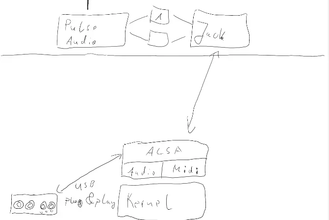

Der aktuelle Stand des Linux Audio Stacks >>
M.i.a.u.: PhonicGate und Speicherkern
Wenn es unter Pipewire mit so geringen Latenzen läuft ist das optimal. Jack wäre nur ein Soundserver mit dem man den Audio-Stream bzw. mehrere Audiostreams routen kann und wahrscheinlich auch mehrere Audiointerfaces entsprechend. Früher lange vor Pipewire nutzte man gerne ALSA und Jack, jetzt wohl ersetzt durch Pipewire und pipewire-jack. Ich meine, pipewire läuft im Anwenderbereich rock solid und unauffällig-unkompliziert.

Linux kommt mir aber merklich performanter vor, allein schon dass ich mit der Latenz auf 1ms runterkomme ist ja der Wahnsinn. Ich meine ich bin auch mit 10ms super zu frieden, aber allein dass das geht ist schon bemerkenswert.

Latenz ist bei onBoard bis auf 1ms runter, mit Aufnahme sicher etwas höher, aber für Aufnahme würde ich mir dann wirklich ein Interface holen.
M.i.a.u.: John_Doe
Klar, die Latenz wäre nur relevant, wenn auch eine entstehen könnte. Ohne externe Controller u.ä. spielt das keine Rolle.
Ist das ein schneller Rechner?
Beim Einspielen ist mir die Latenz schon wichtig, aber alles unter 16ms ist absolut in Ordnung für mich.
