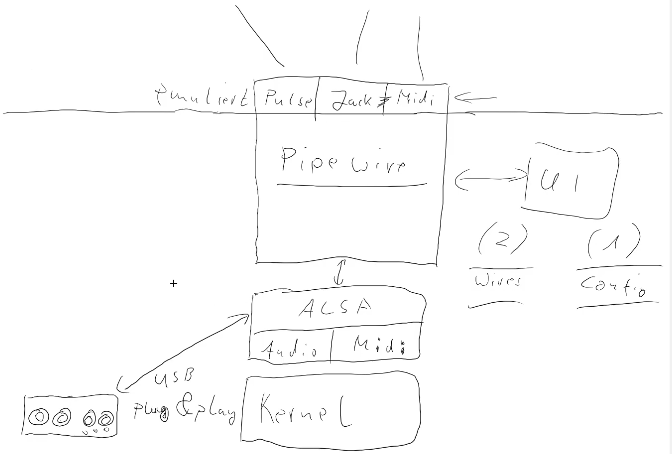

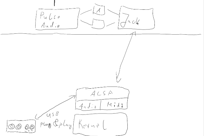

Edit:
old:
NEW
Der aktuelle Stand des Linux Audio Stacks >>
Wenn es unter Pipewire mit so geringen Latenten läuft ist das optimal. Jack wäre nur ein Soundserver mit dem man den Audio-Stream bzw. mehrere Audiostreams routen kann und wahrscheinlich auch mehrere Audiointerfaces entsprechend. Früher lange vor Pipewire nutzte man gerne ALSA und Jack, jetzt wohl ersetzt durch Pipewire und pipewire-jack. Ich meine, pipewire läuft im Anwenderbereich rock solid und unauffällig-unkompliziert.
