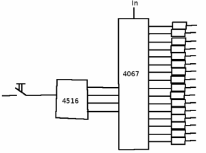

Nein,
ich meine so
Zur Bedienung dient ein Taster.
Damit steppst Du durch ein Schieberegister mit 16 Ausgängen (bei 3. mit 4 Ausgängen).
Wie es weiter geht, da gibt es verschiedene Möglichkeiten:
1. An jeden Ausgang hängst Du einen Analogschaler (4016 o.ä.).In jeden der Schalter geht Dein Eingangssignal rein und wird dann durch den ausgewählten Schalter auf einen passenden Widerstand geschaltet. Das liest Du mit Deiner Elektronik aus. Es wird also einfach der Drehschalter simuliert.
2. Die Ausgangssignale wandelst Du in einen 4 Bit-Wert um und speist damit den Multiplexer, der nun die Aufgabe der Analogschalter übernimmt. In den Eingang geht das Signal rein und an den 16 Ausgängen des Multiplexers sitzen wieder Deine Widerstände, die Du mit Deiner Elektronik abfragst. Auch hier wird der Drehschalter simuliert.
3. Dein "Schieberegister" baust Du so, daß es binär zählt und damit gehst Du direkt in den Multiplexer. (ansonsten wie bei 2.)
Ergo: An Deiner vorhandenen Schaltung brauchst Du nichts zu ändern, da es ja egal ist, ob Du die Stellung des Drehschalters abfragst oder die "Stellung" des elektronischen Schalters.

ich steh aufm schlauch :?
könntest du mir eine kleine skizze davon machen ?

Das wäre die 3. Lösung, die vielleicht die einfachste ist:
Statt des 4516 kannst Du auch einen 4520 nehmen: da hast Du zwei Zähler in einem IC

das zweite ist die sache mit dem taster.
ich hab ja keine optische kontrolle in welchem step ich mich gerade befinde.
Rückmeldung ist natürlich ein Problem.
Entweder - wie schon geschrieben - eine 7-Segment Anzeigen oder 4 LEDs
