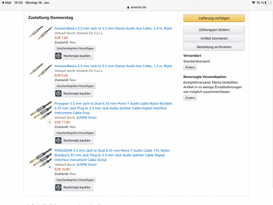

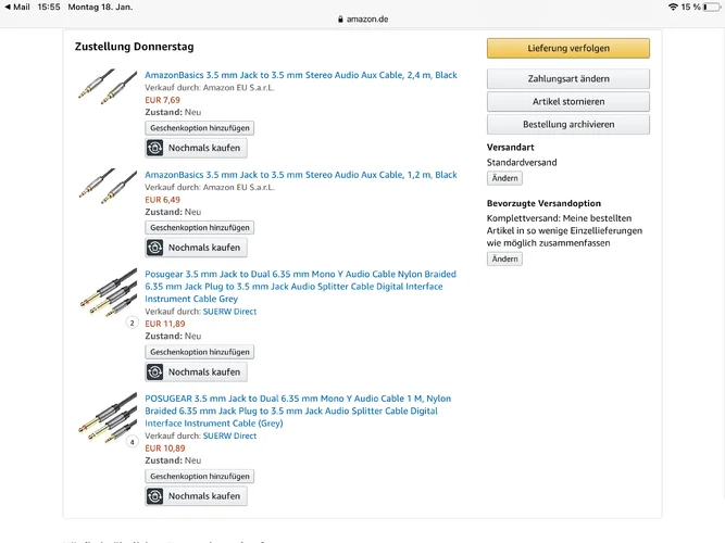

Kabel gekauft habe ich jetzt natürlich beim Feind, wenn Thomann selber nicht richtig weiß was Sache ist. Ich habe bei Amazon diese hier gekauft:

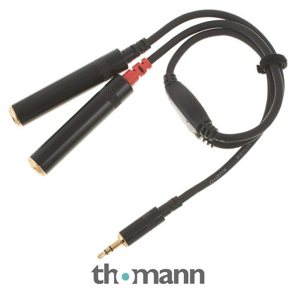

Eine Frage in die Runde: Was haltet Ihr für die bessere Lösung, Kabel oder Adapter?
Bei Adaptern ist man flexibel in Bezug auf die Länge und man kann eigene, unterschiedlich lange Kabel verwenden. Ideal wäre ein Set von stereo Miniklinke auf 2 x 3,5mm mono Buchsen und/oder ein Set von stereo Miniklinke auf 2 x 6,3mm mono Buchsen.
Nachteil - zusätzliche Verbindung.
Alternativ wären klassische Insert Kabel mit stereo Miniklinke auf 2 x 3,5mm mono Klinke bzw. stereo Miniklinke auf 2 x 6,3mm mono Klinke.
Nachteil - man hat nie die passenden Längen parat.
  • #65
Für mich ganz klar Adapter, da man dadurch das bestehende Setup nicht von Grund auf neue verkabeln muss.
  • #67
Ich wiederum mag keine Adapter ;)
Habe bei der Blackbox die Cordial-Kabel mit Rean-Stecker, die passen wunderbar nebeneinander :)
M.i.a.u.: Die Iden des Maerz
  • #69
Die Cordial Adapter mit REON Steckern passen tatsächlich
Die gibt es als Adapter - stereo Miniklinke auf 2 x 6,3mm Buchsen
und als Kabel - stereo MiniKlinke auf 2 x 6,3 mm Stecker
Wir haben jetzt mal noch weitere Kabel und Adapter von anderen Anbietern zum Test geordert, mal sehen was das noch bringt. ;-)
Adapter nur dann, wenn sie keine starren Steckerteile sind, sondern ein Stück Kabel dran haben, so wie bei den MIDI auf Miniklinke Adaptern. Alles Andere ist ein Buchsenkiller.

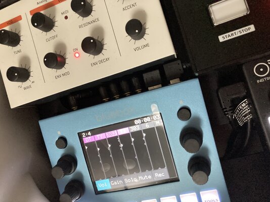

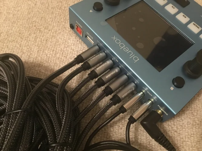

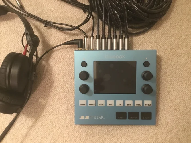

So, die Kabel von Amazon passen perfekt. Das ist wirklich der Hammer, auf der Fläche einen Mixer mit zwölf Inputs und sechs Outputs.image.webp
M.i.a.u.: Soundwise unlike

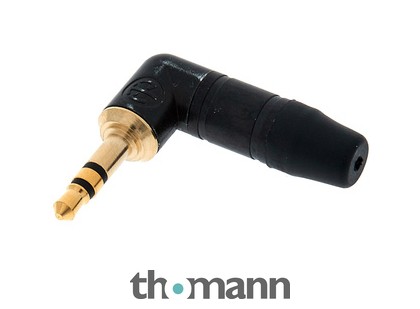

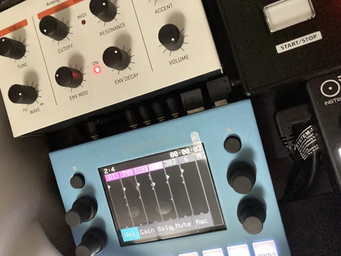

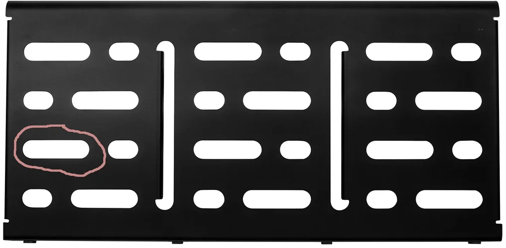

Adapter mit abgewinkelter Stereo-Klinke! Der Formfaktor von dem Teil ist DER SHIT für Setups auf sehr wenig Platz. Ich hab mir das Kabel (mehr schlecht als recht) selber gelötet aus diesen beiden Komponenten:
Resultat (USB-A und B ist auch abgewinkelt):
Das ganze steht auf einem Pedalboard und die Kabel verschwinden einfach da:
Davon abgesehen: Loopop hat ja schon Sidechaining/Ducking pro Kanal bemängelt, wird da noch was kommen? In elektronischer Musik ist das ein wichtiges Element...

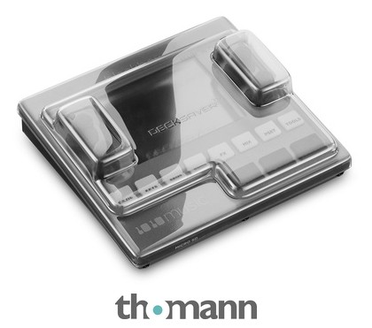

Es gibt dafür sogar einen Decksaver
Ich spiele noch immer schwer mit dem Gedanken diese Teile für Live einzusetzen - wie sieht ihr USER das, ist das Ding dafür gut, ist es sicher? Das Hitzeding scheint schon da zu sein - aber ohne Probleme.
Bräuchte leider 2 davon - daher - wie sind die Erfahrungswerte bei euch so?
  • #90
Kann ich nur empfehlen. Hab ich für meine Combo (TR8s + MC 707). Teures Plastik, aber genau angepasst und macht was es soll.
Ist Polycarbonate sehe ich gerade.. deswegen der Preis, aha :cool:
Achso: Ich hab meine BB einfach in dem Originalkarton verstaut. Fand ich irgendwie passend.
