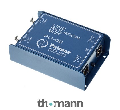

Im Deutschen ist das auch unter "Symmetrierbox" geläufig: https://www.thomann.de/de/diboxen_symmetrierboxen.html

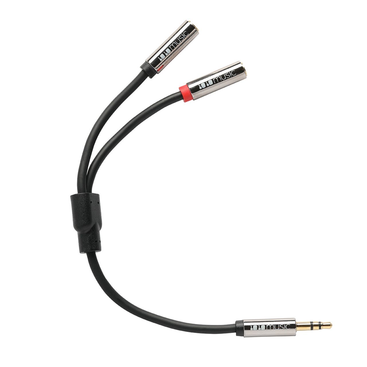

Interessant, kenne mich da leider nicht aus. Also, kann ich mit z.B. sowas hier ...
... einfach von der Bluebox mit Splitter-Kabel und 2x Klinke rein in den Kasten, und dann kommt auf der anderen Seite ein symmetrisches XLR raus? Ohne zusätzliche Stromzufuhr? Das funktioniert?

Natürlich, sagte ich ja. Wie soll Stereo-Klinke denn symmetrisch sein?
Jo, logisch, war mit dem Kopf wohl gerade woanders.
Das funktioniert, da ist ein Übertrager drin. Es gibt übrigens auch aktive.
Evtl. Pegelverluste bei passiven musst du halt wieder ausgleichen.

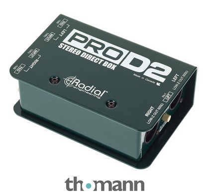

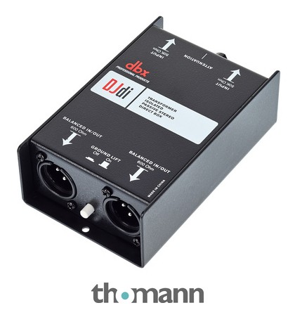

Da gibt's ja einiges, preislich auch völlig verschieden. Die erste kann direkt Miniklinke von der Bluebox aufnehmen, die letzte ist dagegen schön billig. Was soll ich nehmen?
  • #128
Wenn du das als Hobby machst nimm die günstige. Sonst die Palmer Box
Aber man muss noch wissen was du anschließen willst um das zu beurteilen.
Und ich möchte mal noch auf den Hinweis von oben Hinweisen. Den Hinweis das man in einem kleinen Studio Setup keine Symmetrische Verbindungen benötigt. Habe ich hier im Forum gelernt und das klang immer plausibel.
Bedenke auch für wie viele Verbindungen du eine Symmetrierung benötigst. Es gibt die auch als 19" Versionen. Ist evtl. günstiger und besser als viele Einzelboxen.

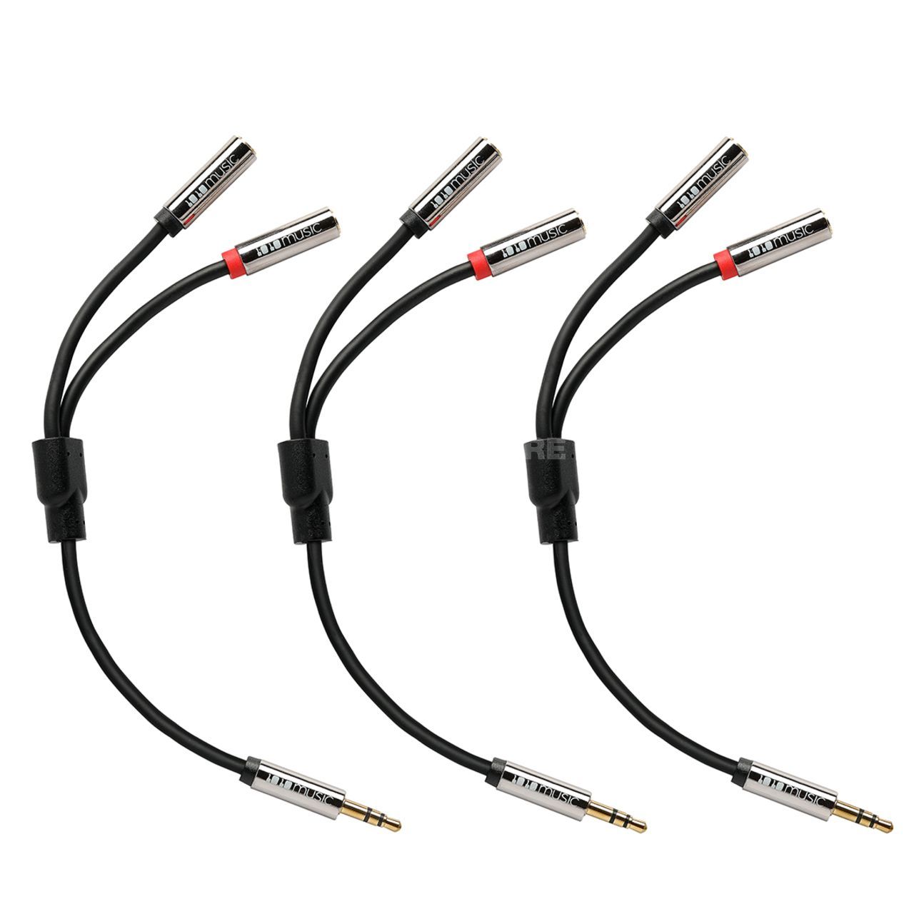

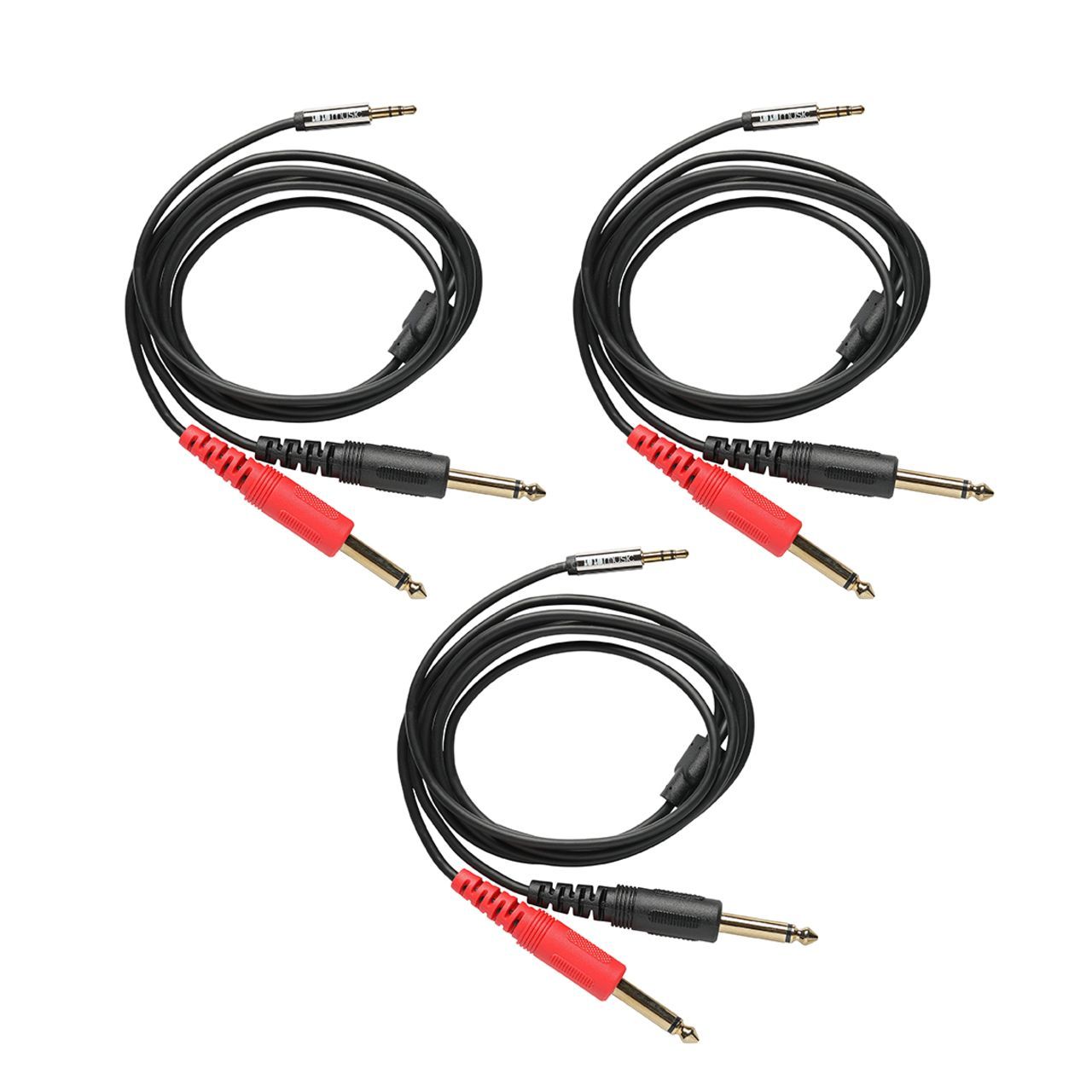

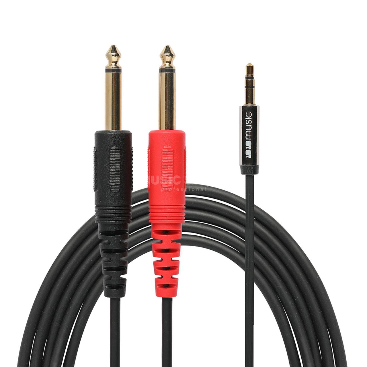

Ich finde keinen Adapter 3.5mm TRRS Klinke auf 2Mono Buchsen 6.5?
Gibt's so etwas, oder muss man das selbst löten?
Oder auf Monoklinke 6.5 und dann über patchbay
  • #132
Wieso TRRS? Das wäre auf drei mal Monoklinke.
Oder meinst du TRS, das hat auch die Buchse in der Bluebox
Edit: Wäre sowas:

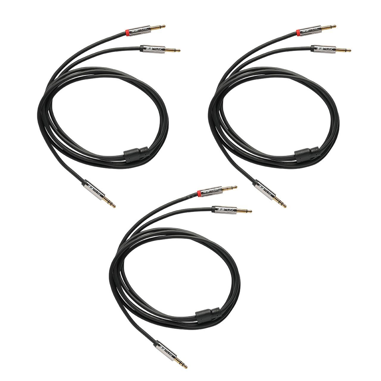

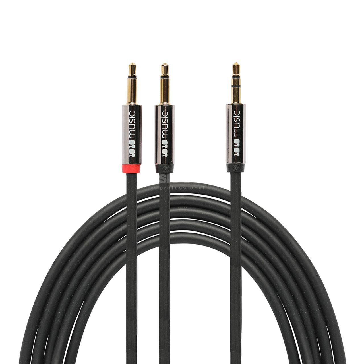

  • #136
Stimmt, da fehlt die Angabe zu Länge. :shock:
Die Kabel sind circa 1,4m lang.
