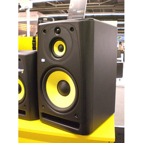

mich würden die KRK RP10-3 auch interessiren.
Aber warum sind die günstiger, als die VXT 8 aus gleichem Hause?
Gibt es da hinsichtlich der Qualität größere Kompromisse?

so wie ich gehört habe ist im rp 10 der verstärker von vxt eingebaut worden... Naja KRK ist nun nicht das was man Spitzenqualität nennen darf, das sieht man auch schon an den Klinkenbuchsen... UNd ich hatte damals meine KRK RP 8 mit Laufmaschen im Membrangeflecht (warscheinlich weil ich sie ein paar mal zu laut gemacht hatte und räumliche Abbildung war nicht viel. Die Teile sind einfach nur überdiemensional gross, schwer, 3 Wege und haben unglaublich viel BUMMS :lollo: Also mit den Teilen schiest man warscheinlich im Homestudio den Vogel ab

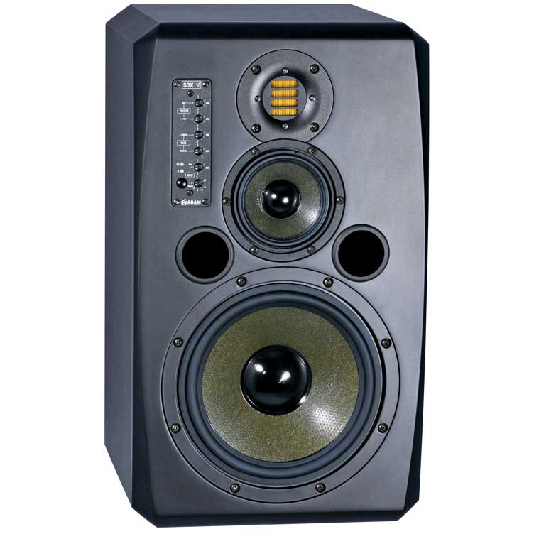

tja von Adam gibts auch 3 Wege, kosten halt das 4fache, die KRK sind mit Abstand zu billig, da kann irgendwas nicht stimmen. Die sind warscheinlich genauso beschissen wie die anderen RP
