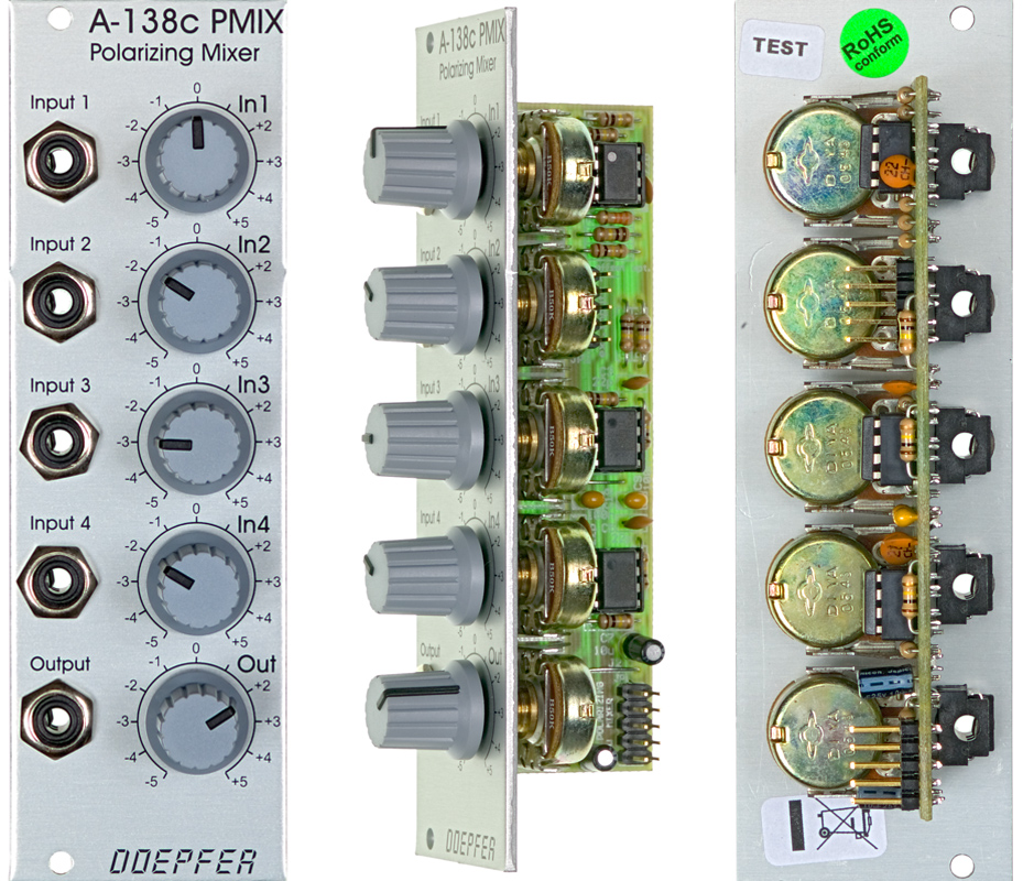

a138c hat glaube ich 2fachOP´s da sollten die nicht passen ...
ist mir beim letzten mal schon aufgefallen ...
bei den mischern gehen ansonsten alle beide. für mich sind die 138-2 erstmal vorrangig.
Wenn man den nicht für mischen von Audiosignalen nutzen,
z.B. auch um die Wellenformen miteinander zu mischen,
würde ich es wohl nicht machen, nur was im direkten Audioweg liegt.

mach dir nichts draus - ich habe gestern einen tl074 verkehrt in den 132-3 eingesetzt
und
die sicherung ist gekommen = puh = war auf einmal komplett ruhe :floet:
spricht aber für das modul bzw die doepferstromversorgung :supi:
neue sicherung rein und alles bestens -> :supi:
hehehehe
hab mir vorhin 4 mal die sicherung rausgehauen!!! ähnliche und gleiche ursachen. hatte grad zum glück genug sicherungen da.
kein modul im arsch. doepfer ist super :D
habe erfolgreich getauscht bei:
a-199
a-134
a-132-3
a-132-4
a-138
probiert habe ich auch bei
a-106-5: der klangcharakter war danach nicht mehr der selbe und nicht so schön wie original, also zurückgetauscht
a-124: hat gar nicht funktioniert. sicherung raus, gestank :D
bei den getauschten lässt mich meine psyche etwas mehr klarheit im klang einbilden
