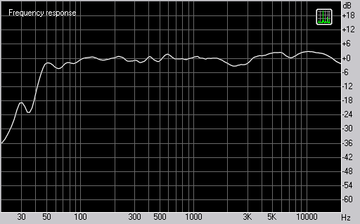

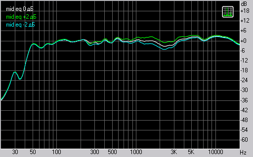

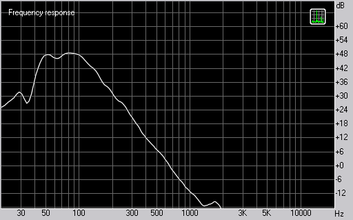

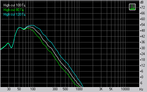

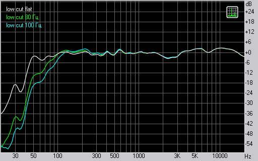

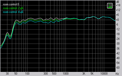

Bin jetzt zufällig dadrauf gestossen. Vielleicht interessiert es ja den einen oder anderen:
Frequenzgang-Messungen einer HS80m neutral und mit jeweils verschiedenen Einstellungen:
Und hier der Sub HS10W:
Woofer:
Bassreflex:
