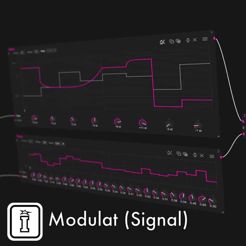

Oho, ich bin gerade noch durch Zufall auf MODULAT gestoßen
Das sieht sehr interessant aus, kennt das jemand? Erfahrungen?
wenn ich das richtig verstehe wird live damit faktisch zum ultimativen modular system aufgepumpt! Alter schwede
100€ ist natürlich nicht wenig..

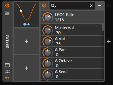

Also ich habe eben in Serum die Cuttoff-Freq. mit dem internen LFO moduliert. Dann in Bitwig noch einen langsamen LFO draufgelegt. War eine Sache von 5 Sekunden. In einem Track Audio oder auch Midi eines anderen Tracks zu nutzen ist auch ganz einfach. Wenn man spezielle Sachen braucht, dann bastelt man die sich mit The Grid selbst. Und auch in The Grid hat man Zugriff auf Audio und Midi anderer Tracks. Lade dir einfach mal die Demo von Bitwig runter und schau dir ein paar Tutorials an. Wenn man auf Modulationen steht, dann ist Bitwig ziemlich konkurrenzlos aus meiner Sicht. Wüsste jetzt keine DAW mit der das alles einfacher von der Hand geht.
Aber teste das erst mal selbst. Nur weil mir Bitwig um längen besser gefällt als Ableton muss das bei dir nicht auch so sein.
