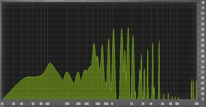

Wenn das die Sounds sind die du uns vor einiger Zeit mal vorgespielt hast, ist das am Ende wahrscheinlich Aliasing ;) Ich wollte damit nicht behaupten dass die Frequenzen mit dem TI nicht möglich sind, aber ein EQ hilft da nur wenig.
  • #633
Glockiges enthält meist was Schmutz/Aliasing etc., z.B. wenns ein FM Sound ist, klingt sonst zu langweilig. Da die Oszillatoren die Quelle sind, müsste man sie alleine analysieren, ohne das was div. Distortion/Shaper/Filtersättigung dem Sound noch so beifügen.
