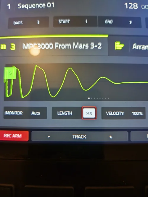

Ich hab jetzt 2 Tracks, einmal drums und einen Miditrack.
Jetzt möchte ich vom Miditrack eine Variante machen. Quasi n neuen Clip oder pattern das zu dem Track gehört. Wenn ich ne neue Sequence mache ist der Drumtrack plötzlich leer. Also die Sequenen scheinen immer auf alle Tracks bezogen.
Gibts da sowas wie mehrere clips pro Track?
Das ist ja systembedingt, was man damit vermutlich nicht umgehen können wird - außer da gibt es solche Kommandos und in der normalen nicht. Das wäre dann schonwieder fies, weil man damit indirekt das System einzeln zusammenkaufen muss. Weiss ich also leider nicht.
Das ist schade. Ich hatte jetzt den clip mode nur mal kurz getestet. Finde ich als Bitwig user auf jeden fall angenehmer, als die anderwn sequenz modies. Aber das Einspielen ist etwas gewöhnungsbedürftig, da man keine anzeige über die länge des clips beim recorden hat.

hm es scheint als hätten alle Tracks einer Sequence die selbe Länge.... puh
