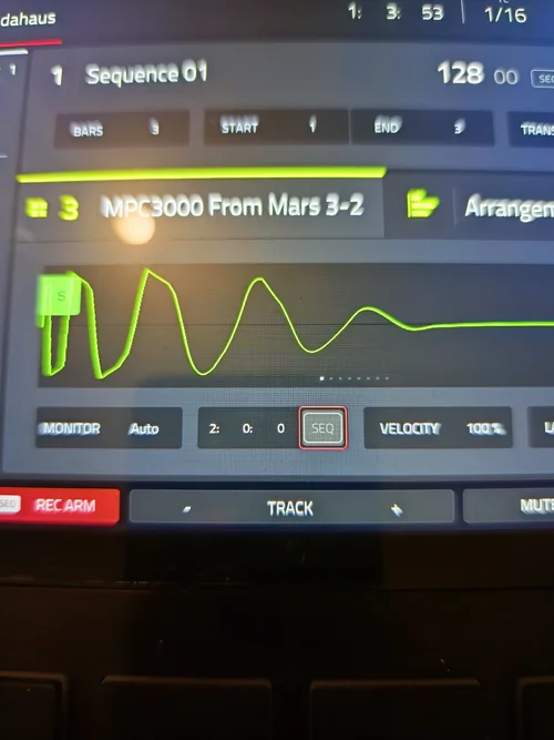

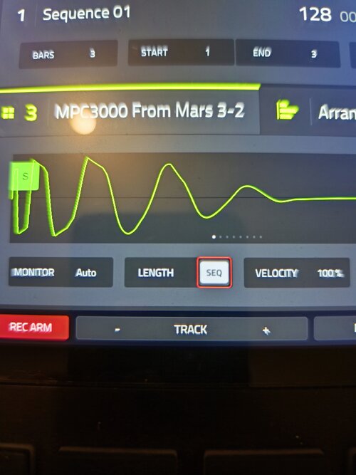

Was mich aber wirklich kirre macht , ist das alle Tracks einer Sequence , eine Länge haben.
Edit:
aha im Step-Sequencer kann man die Länge pro Track angeben

Hallo! Du kannst auch in der Hauptansicht verschiedene Längen einstellen einfach den Button SEQ bei LENGHT abschalten.

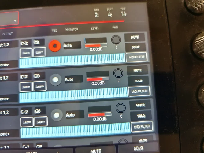

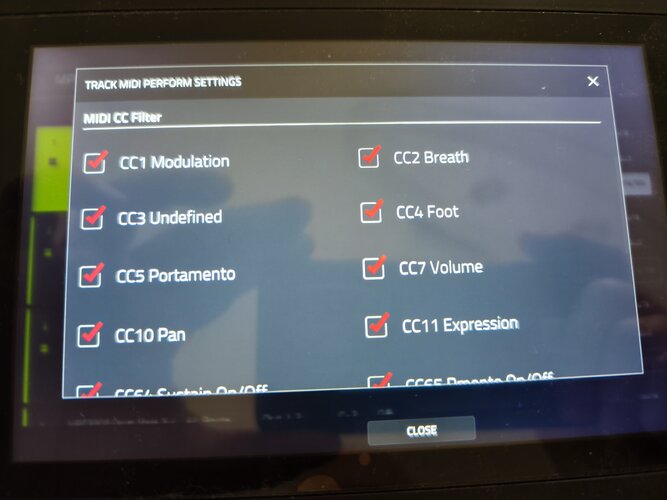

kann man die Midi Filter eines Tracks irgendwie configurieren? Ich sehe hier nur ein paar vorgegebene CCs
  • #293
Du kannst im Menü auf die Track-View gehen dann ein paar Filter ein- oder ausschalten. Hilft dir das? Ich brauche das eigentlich nie.
ja genau die view mein ich... die CCs schein leider fest vorgegeben zu sein.
Hintergrund ist das der Osmose leider immer CC878 ausgibt und wenn er diesen CC87 zurückbekommt, glaubt er es gäbe ne Midiloop. Mit "local Off" am osmose passiert das nicht, aber es ist unpraktisch, weil schleicht im Menü erreichbar, das immer umzuschalten.

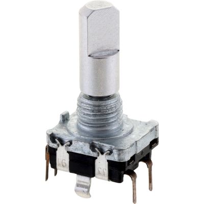

Weiss jemand von Euch wo ich für eine Live 2 den großen Datenencoder als Ersatzteil bekomme? Nicht die Kappe, den Encoder selbst.

würde ich bei mpcstuff.com nachfragen, auch wenn er da nicht gelistet ist. für die MPC X ist der Data/Browse Encoder gelistet, evtl. ist es der gleiche nur mit einem größeren Browse Knob:
die können dir bestimmt was dazu sagen.
aber kann man deinen nicht erstmal reinigen, falls sprünge, aussetzer usw. auftreten?
  • #296
An reinigen dachte ich auch, aber der ist außerdem auch noch mechanisch lose und hat deutlich seitliches Spiel. Der dürfte in seinen letzten Zügen liegen. Bevor ich sie aufmache und "vielleicht" einen Reparaturversuch am alten mache, habe ich lieber auch den Ersatz griffbereit. Um nicht zweimal anzufangen.
Eine US-Firma für so ein (China-)teil zu nutzen ist nicht so elegant, bei den derzeitigen Zöllen vom orangenen König. Zudem, schon nachgeschaut: 65Dollar shipping. Uninteressant.
Das ist sicher ein Normteil was man auch woanders bekommt - wenn man genau weiß wie es heisst.

Ist wohl ein Encoder von Würth Electronic, siehe hier:
Allerdings ist da die Drehrichtung falsch.
Angeblich soll dieses Teil das Gleiche sein, sieht jedenfalls genauso aus wie das Teil was Mpcstuff anbietet:
Find ich bissl komisch, normal werden da Bourns oder Alps verbaut.
Genauere Daten sind:
Switch, Rotational, 20 Pulse, 25.8mm, Push-On
Akai Part No.: SWDC11B20214A9 (Main Rotary Encoder)
