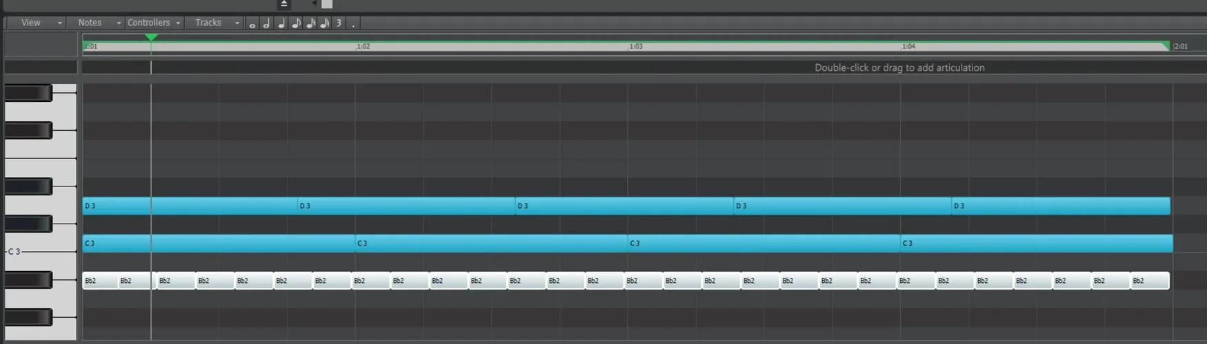

Was sind eigentlich polyrhythmen?
  • #163
Vermutlich eine Spur im 4/4 Takt, die nächste im 3/4 etc...
Nicht ganz, das sind wieder Polymeter.
Polyrhythmen sind, beispielsweise 3:4. Das heißt ich habe auf einen Takt gesehen einmal 3 Schläge und einmal 4 Schläge.
Ich kann nun zb ein Sample auf die 3 Schläge pro Takt legen und ein anderes auf 4. Dadurch ergeben sich ganz interessante Rhythmen und es wird eben schnell "ungerade" bzw funky.
Oder ich kann auf der Gitarre/auf dem Klavier mit der linken Hand einen 4er Rhythmus spielen und auf der rechten einen 3er Rhythmus. Die Schläge treffen sich immer auf der 1 eines Taktes.
Das war jetzt natürlich nur das Beispiel mit 3:4, aber es gibt natürlich unendlich viele Möglichkeiten: 2:3, 5:3, 7:4, 11:7, etc etc etc.
Bei den "5tel" oder "7tel" handelt es sich um etwas anderes, das sind dann einfach nur die Unterteilungen einer Viertelnote, also so wie zwei 8tel eine Viertelnote ergeben, so ergeben fünf "Quintupel" (eigentlich der richtigere Begriff) ebenfalls eine Viertelnote.
edit: Im Anhang mal eine Veranschaulichung. Ein Polyrhythmus mit 5:4 und "Septupel". Beides geht leider nicht mit der MPC. Habe bereits Akai geschrieben, dass das implementiert werden sollte, weil es einfach viel mehr Freiheiten gibt. Ich bin leider nicht virtuos genug um das selber perfekt einzuklopfen.
