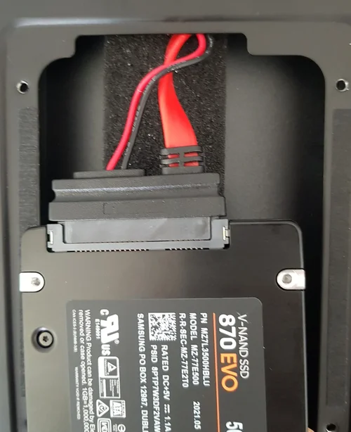

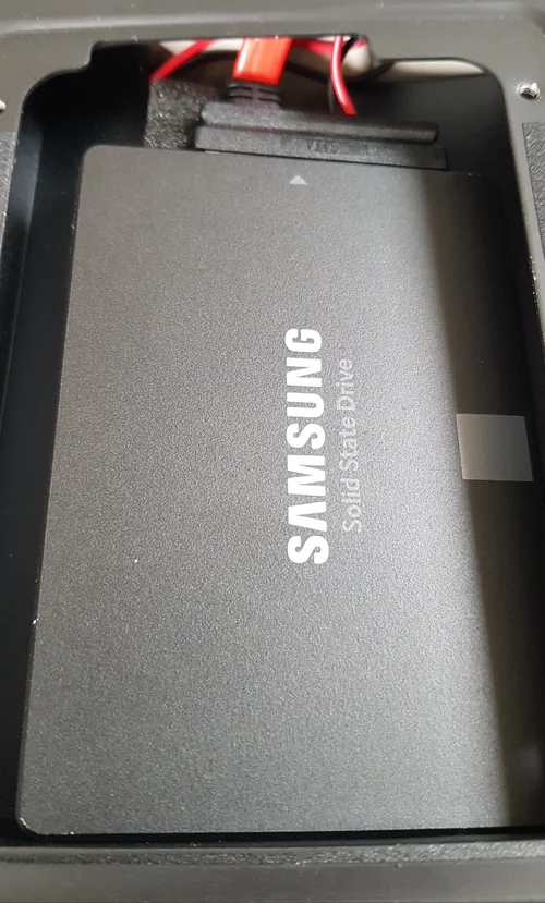

Hey Leute, ich hab da echt Sorge dass das rote Kabel bricht. Die Festplatte passt zwar rein, aber ich muss halt ziemlich reindrücken. Da ist halt kein Spielraum mehr für die Kabel. Und das rote Kabel biegt schon wie ihr auf dem Bild sieht.

Ich würde sagen die gehört anders rum rein.
Der deckel hat doch schrauben zum festschrauben .. also gehören die löcher der platte nach oben.
Evtl isses entspannter wenn die Kabel nicht verdreht sind.

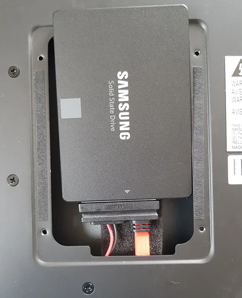

Dann muss ich es umdrehen,und das rote Kabel wird doch mehr belastet.

Ich wollte darauf hinweisen dass der rote Anschluss bei mir links ist. So dass ich wenn ich die SSD verschrauben will nach oben drehen muss. Dadurch drehe ich auch die Anschlüsse. Und das rote Kabel ist dann nicht mehr flach im Gerät sonder macht eine Schlaufe.
  • #132
nur Mut. ssd am deckel anschrauben
kabel mit Gefühl ins Gehäuse schieben.

Hatte das gleiche Problem mit meiner Live MKII, hab auch ne Samsung SSD drin und mir im kleinen Computer-Shop so Unterlegscheiben aus Plastik besorgt,
viel ging von der Höhe nicht, vielleicht 2 mm, weil die Schrauben für die SSD scheinbar genormt sind, aber etwas Spannung konnte ich vom Kabel beim Einbau nehmen, bei der Live MK1 war da mehr Spiel.
