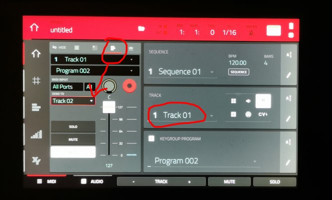

Nur so ne Idee, weiß nicht, ob das hier ein Workaround für dich ist:
Du könntest ein zweites Keygroup Programm erstellen und dann Programm 2 an Programm 1 senden. Dann hast du halt zwei getrennte Keygroups.
was genau meinst du mit senden ???
Vielleicht könntest du die Keygroups erstmal separat über den tonumfang verteilen? Also Keygroup1 auf Pad 1-4 und Keygroup2 auf Pad 5-8. Du könntest dann das Sample auf der Keygroup2 runterpitchen, damit es die gleichen Tonhöhen wie auf Pad1-4 spielt. Zum Probehören musst du nun zwei Pads spielen, könntest aber die korrekte Keygroup immer durch ein Padauswählen.
Zum Schluss nimmst du den Pitch raus und änderst die Tonumfänge noch mal, um das Layer zu erstellen.
Klingt etwas wild, funktioniert aber vielleicht.
