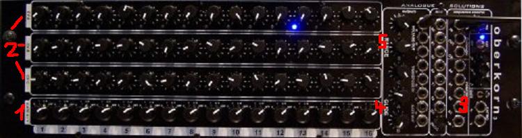

ui war grad 2h in Schneidersbuero und hab mit Cewjman und Oberkorn gerockt! Sehr geiles Teil. Kauf ich nächste Woche. 8)
  • #57
bissle Info dazu? Mir scheint der aber übrigens wesentlich interessanter als der etwas sehr schlichte 2er.. ;)
  • #58
kommst du vor lauter gear kaufen eigentlich noch zum mucke machen?
*neid*
  • #59
wieso der 2er? der hatte viele Nachteile - das mit dem rein/rausziehen der Knöpfe hat wohl nicht so richtig hingehauen
Gates setzt man jetzt mit Drehknöpfen(1) - man kann umschalten zwsichen Gate-X, Gate-Y, Gate X+Y, Off (X und Y sind die 2 Gate-Outs)
3 Reihen für CVs (2),
dann kann man mit so Steckbuchsen die Sequencelänge bzw. die Spielreihenfolge beeinflussen (3)
mit (4) kann man Glides(länge) einstellen und mit (5) die Range der CVs - als wie weit die CV-Werte nach oben gehen
insgesamt macht es einfach Spaß, weil man alles im direkten Zugriff hat und es super leicht zu erlernen ist
