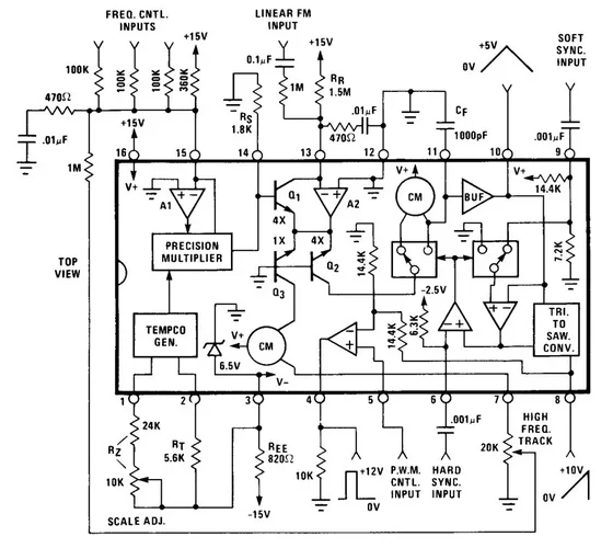

Weiss zwar nicht genau was du mit einem fertigen SynthIC meinst , aber selbst eine Schaltung mit einem CEM 3340 VCO Chip gestaltet sich oft schwieriger als gedacht .
siehe hier : https://www.sequencer.de/synthesizer/threads/memodular-modularer-diy-synth.148901/

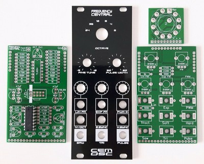

Ja genau, so ein IC wie den CEM3340 meinte ich wo man "nur" die Referenzschaltung aus dem Datenblatt nachbaut und fertig ist der VCO.Anmerkung 2019-10-12 165301.jpg
Ich meine günstig ist so ein CEM3340(kostet 15EUR) mit den paar Bauelemente ja, da kommt man so zusammen vielleicht auf 30,-EUR wenn es hoch kommt. Potis und Kappen sind auch Artikel die nur ein paar Euro kosten: https://www.thonk.co.uk/shop/curtis-cem3340-ic-vco-chip/
Hmm vielleicht baue ich dann doch mit so CEM oder anderen ICs. Das macht so einen Analog Synth nicht teuer.

Falls du deine Schaltung für den VCO nicht auf einer Lochraster-Platine aufbauen möchtest , gibt es bei FC auch eine Platine+Frontpanel+ VCO Chip als Set ohne weitere Bauteile .
