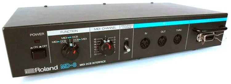

ich gehe midi aus dem bsp - seq1 - kanal 1 ins roland md8 midi-dcb interface auf kanal 1 gestellt . seq 2 am bsp auf kanal 2 und drums auf kanal 10 (sind auch die werkseinstellungen am bsp)
komischerweise kommt immer noch alles im juno an auch wenn ich am interface den kanal ändere..

Was heißt alles, auch die Drumspur?
Sicher das das Interface nur auf einen Kanal empfängt?

ja auch die drumspur. alles was beim bsp programmiert ist kommt über midi raus am juno an.
und das interface (siehe foto) empfängt alles egal auf welchen kanal gestellt...

danke für die schnelle antwort frank. hab jetzt mal den juno gegen den dx7 getauscht und siehe da seq2 kommt nicht mehr im dx7 an. top.
das heißt leider das mein roland md8 interface ne macke hat und stumpf auf allen kanälen empfängt auch wenn ich sie umschalte..hmm naja anderes problem.

Glaube nicht, dass das Interface defekt ist sondern das es einfach so eingestellt ist, dass es auf allen Kanälen empfängt (Omni Mode)

hmm..hab das roland md 8 midi dcb interface. vorne gibts einen drehschalter für die 16 kanäle. kann man eigentlich nix falsch machen, war aber so, dass es keinen unterschied gemacht hat auf welchen kanal ich gestellt hab...hat trotzdem empfangen.
hier nochmal ein foto der front ( hinten ist nix am gerät ausser strom ):
