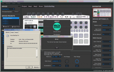

Nach dem Firmwareupdate jetzt auch bei mir:
könnte jemand den Developern mal ein paar leichte Schläge auf den Hinterkopf oder so .....

Hmm.. Das hat er bei mir nur gesagt als Ableton noch auf war, bzw in Ableton Track und Sync für den BSP aktiviert waren.

Bei mir funzt es unter Win7 einwandfrei, ohne Fehlermeldungen und so...

Die Entwickler gehören alleine schon für die Methode mit den unterschiedlichen Ports gehauen, sorry.
Je nach Modus meldet sich der BeatStep Pro ja entweder als Updater oder Editor mit dem zweiten Port an, und ich fürchte, daß wenn man den an einem Windowsrechner an unterschiedliche Ports ansteckt, jedesmal ein weiterer Registry-Eintrag erfolgt - zählt das dann womöglich auch jedesmal als neues Gerät?

Danke, jetzt fühl ich mich schon viel besser.... :nihao:
Da der bsp definitiv connected ist, ist hier wohl ein bug in der Kommunikation bsp und mcc. Interessant ist, dass nach wegclicken der Fehlermeldung der update funktioniert .... Sobald ich dann aber versuche, aus der unteren Liste einen Upload in die obere zu machen, kommt die Fehlermeldung wieder.
Ich denke inzwischen über ein Holzlineal und auf die Finger für die Programmierer nach, zwei Links für die USB Kommunikation und vier rechts für die preset Verwaltung :lol:
