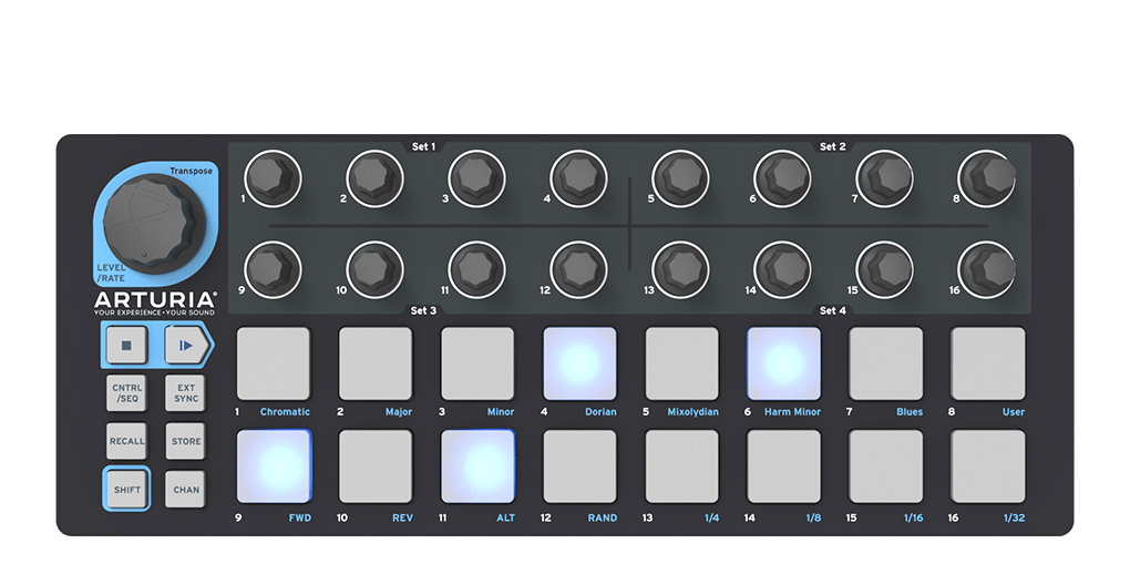

Hallo,
wollte mal fragen, ob bei meinem Beatstep pro ein Hardware Problem vorliegt.
Beatstep läuft bei mir als Master also Int.
ich clocke hauptsächlich meine synths- Problem ist das er mal stabil die clock rausgibt und an manchen tagen nicht - das heisst bei 120 bpm beispielsweise plus minus 2 bpm schwankend.
manchmal aber voll in time. Manchmal hält dann mein Analog rythm an und manchmal stundenlang völlig ohne Probleme...Abhilfe schafft dann meist stop und starten und manchmal dann nur an oder ausschalten des beatsteps.
Auch bekommt mein Moog Sub 37 Noteneinschläge, wenn ich ihn via midi ansteuere.hört sich an wie ein Notenhänger und muss dann den Moog an und aus schalten dann läuft er wieder ein paar takte genau so wie er muss und dann hängt er sich unregelmäßig wieder auf....was kann es sein?
letztes OS ist drauf...hatte er auch schon so in der Richtung bei vorigem OS, dachte aber das wäre noch ein bug gewesen....
kann ein Hardware Problem vorliegen...?
vielen dank für eure Anregungen...
ich hatte auch schon umgekehrt am laufen Rytm masterr und Beatstep via midi als slave...aber dass war irgendwie timingmäßig gar nicht zu händeln...

Doch ... Wenn das Problem immer nur sporadisch auftritt und es zudem um die MIDI Verbindung geht, dann würde ich einen fehlerhaften Adapter vermuten. Vom "grauen" MIDI Adapter liegen ja zwei Stück bei, kannst Du mal testweise den einen und dann den anderen verwenden?
Der "schwarze" Adapter ist für DIN Sync gedacht, also nicht verwechseln. ;)

ich muss noch ein "langzeittest" machen, aber ich hatte vorhin mal die Midiadapter getauscht....nach 30 Minuten mit Starts und stops kann ich wohl sagen, das es an dem Adapter gelegen hat...
ich werde die tage noch mal schreiben, wenn ich n track gebastelt habe...
Vielen dank Fr@nk da wäre ich im leben nicht drauf gekommen...
