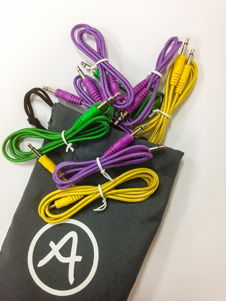

Arturia bietet jetzt beim Beatstep Pro auch 14 Gratis Patchkabel an.
Gleich mal bei meinem lieblings Händler mit dem T und Mann anfragen, ob die das auch haben ;)
Oder kenn jemand von Euch eine deutsche Quelle wo es dieses Angebot auch gibt ?
  • #1.050
Die Händler in Deutschland und Österreich liefern bereits seit einiger Zeit BeatStep Pro mit Kabelsets aus. Viele haben das nicht explizit in der Produkbeschreibung eingepflegt, da es eine begrenzte Aktion (so lange der Vorrat reicht) ist.
EDIT:
Das hier ist gemeint ...
