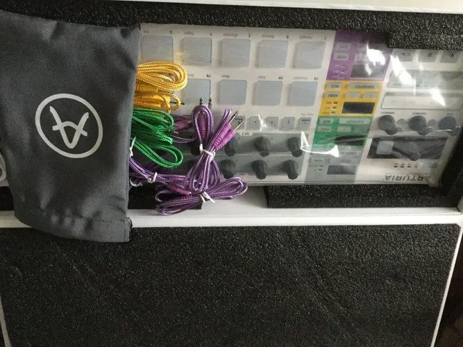

Habe grade meinem Pro vom grossen T. Die hatten da noch welche mit Kabeln, die gehen da aber random raus.
Also 50:50 ob mit kabel oder ohne :waaas:

Sorry, aber das ist Quatsch ... Thomann hatte bevor wir mit der Auslieferung der Boxen mit Kabelset begannen keine BeatStep Pro mehr an Lager und hat seit dem nur welche mit Kabelsets erhalten.
EDIT: das gilt im übrigen auch für fast alle anderen Shops. ;)
