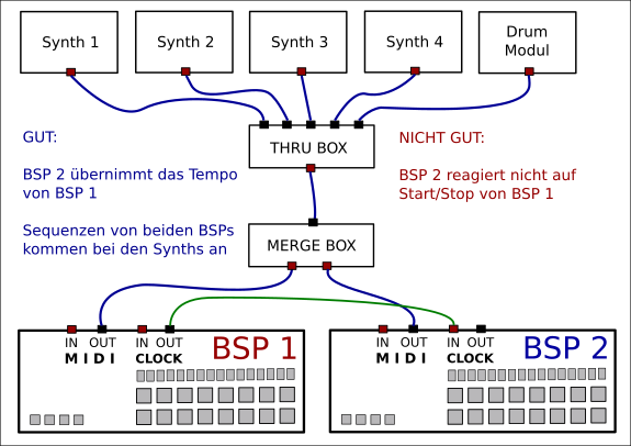

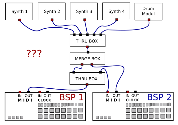

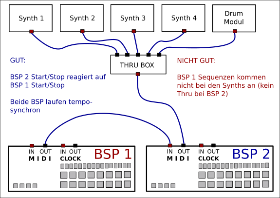

Jetzt hab ich mal eine Frage. Und zwar hab ich mir einen 2. Beatstep Pro angeschafft, weil ich das Konzept vom BSP klasse finde, mir aber 2+1 Sequencer-Spuren zu wenig sind. Jetzt versuche ich vergeblich beide miteinander gesynct zu starten/stoppen und natürlich von beiden die Note Messages zu meinen Klangerzeugern zu leiten. Das muss beides gehen, sonst macht´s keinen Sinn. Aber: wenn ich es über Midi mache, also BSP 2 von BSP 1 die Clock über eine Midi-Verbindung gebe, klappt es zwar mit dem Start- und Stop-Signalen, aber der BSP 2 macht kein Midi Thru, er reicht die Notensignale vom BSP 1 nicht durch.
Wenn ich hingegen die BSPs über die Clock-Anschlüsse synce und von beiden die Notensignale per Midi über eine Merge-Box zu den Klangerzeugern hinleite, habe ich zwar von beiden die Notensignale an meinen Klangerzeugern, das Tempo-Syncen zwischen den beiden BSPs geht auch, aber BSP 2 reagiert nicht auf Start/Stop von BSP 1. Auch nicht praktikabel. Mist.
Wie muss ich die beiden denn einstellen und verbinden? Kann der BSP nicht komplett alles was er an Signalen erhält über THRU durchschleifen und am Midi Out wieder ausgeben? Brauch ich extra eine 2fach Thru Box die das Midi-Signal vom BSP1 verteilt, einmal in den BSP 2, damit der die Clock und Start/Stop bekommt, und einmal zu den Klangerzeugern?
Ich hab das Problem mal aufgemalt...

  • #1.147
Wieviele Klangerzeuger sind es denn ? Sind welche mit Midi Thru dabei ?
Man könnte ja ein Signal aus der Thru Box an BS 2 senden, und das Midi Signal von BS 2 an einen weiteren Klangerzeuger.
Sonst müsste man wohl mit 2 Midi Thru Boxen arbeiten.
Hast du bei der analogen Sync - Verkettung ein Stereo - Kabel probiert ? Manchmal wird bei Stereo Kabeln auch en Start - Signal gegeben. Sonst kann man ja auch bei BS2 schon Play drücken, dann müsste es eigentlich warten, bis der CLock Impuls von BS2 kommt.

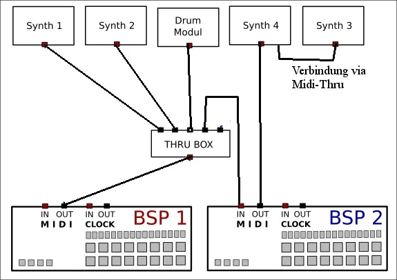

  • #1.149
BSP1: Midi-Out zu Midi-Thru;
Midi Thru: zu Midi-In von Klangerzeuger(KE) 1, KE2 und BSP2
BSP2: Midi-Out zu Midi-In KE3; über Midi-Thru des KE3 weiter an KE4
Sollte das so nicht funktionieren?

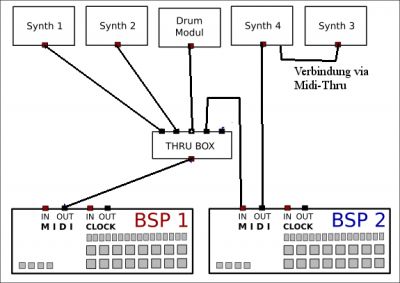

Wenns läuft dann läufts aber hast du mal meinen oben genannten Vorschlag ausprobiert? Jetzt auch mit Bildchen :)
Grüße
  • #1.153
@henneduscht
Danke dass du dir die Mühe gemacht hast mit dem Bildchen :) das ginge auf jeden Fall auch so wie du es aufgemalt hast. Aber so könnte der BSP2 nur Synth 3 und Synth 4 steuern und BSP1 nur Synth 1 und Synth 2 und das Drum Modul. Dafür hätte man dann allerdings alle Klangerzeuger bedient, das wäre der Vorteil. Ich habe es jetzt aber so dass beide BSPs je nachdem wie ich es gerade will Synth 1 bis Synth 3 und das Drummodul steuern können und Synth 4 fällt halt erstmal raus. Ist für mich flexibler. Synth 4 ist einer der 3 monotimbralen, dafür behalte ich einen multitimbralen drin. Ist eh nur eine Übergangslösung, bis ich mir eine zweite Thru Box zugelegt habe und dann die Variante 3 die ich aufgemalt hatte umsetze. Ich hatte halt bloß die Hoffnung dass man den BSP so einstellen kann dass der ganze Thru-Fez an den anderen Geräten überflüssig wird.
  • #1.154
@Schneefels: Bekommst Du denn überhaupt noch eine tighte Ansteuerung der Synties? Ich hätte Sorge dass da zuviele Daten über ein Kabel gehen, die Lösung von Henneduscht macht daher schon Sinn finde ich.
  • #1.155
Warum MIDI Out von BSP1 in den MIDI In von BSP2? Dann striggert doch BSP1 die Tonhöhe der Sequencen vom BSP2 oder?
  • #1.156
@Jan_B - Doch, das haut hin. Um einen spürbaren Timingverlust zu haben müsste die Kette wohl schon länger sein. Ich hab da keine Abweichungen gehört als ich gestern mein Setup testgerockt habe. Mir ist es auch wichtig dass ich bei jedem Projekt auf´s neue frei entscheiden kann welchen BSP ich für welchen Klangerzeuger verwende. Sonst müsste ich mich entweder festlegen (böh!) oder immer hin- und herstöpseln (bäh!) :)
