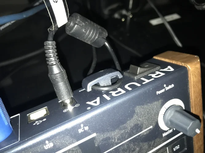

Kann man natürlich auch einzeln kaufen. Die Dinger sind aber immer mit dem Gehäuse verschraubt. Das müsstest du dann öffnen und Bohrungen vornehmen. Sicherlich keine Lösung für den Beatstep.
Das eigentliche Problem wird dadurch allerdings auch nicht gelöst. Du hast zwar eine Zugentlastung aber den Stecker musst du ja trotzdem immer ein- und ausstecken und belastest somit die Buchse sowie die Platine.

Man hätte ja die Zugentlastung mit dem Magnetstecker kombinieren können, wenn es einfache nachrüstbare Lösungen für eine Zugentlastung geben würde.

Nicht die schlechteste Idee - falls (!) das ein ernsthaftes Problem bei Dir darstellt. Wäre mir sonst zu viel Aufwand... denke aber es wäre möglich.
Weiß nicht ob ich einfach Glück hatte, aber ich hatte noch (?) keine Probleme mit dem USB Stecker an meinem BSP.
  • #1.511
Vergiss den Magnetstecker. Das willst du live nicht auf der Bühne haben.
Ich hab das jetzt auch mit einem Magnetstecker gelöst. Hab den seit 2 Wochen dran und finde den sehr praktisch. Geht auch nicht andauernd ab oder so. Ich benutz den BSP allerdings auch nur zu Hause, nicht live auf der Bühne.

Bei mir funktioniert das bisher auch sehr gut. Besonders wenn man den BSP zwischendurch immer wegräumt. Kein Kabel mehr reinfriemeln, keine Belastung der Buchse und ganz unkompliziert :-) !

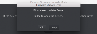

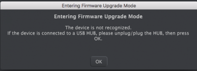

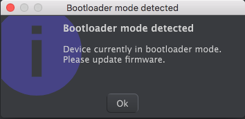

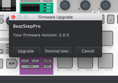

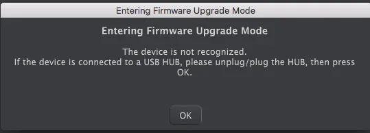

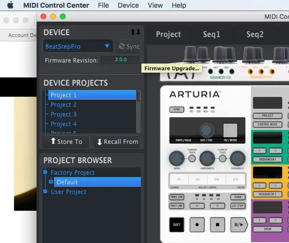

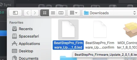

Ich kann irgendwie meinen Beatstep Pro nicht updaten (Firmware).
Ich habe mich natürlich registriert und dann den Midi Control Center installiert. Dort steht ja dann die Version (bei mir 2.0) und kann dann auf Upgrade Firmware gehen. Der Beatstep ist ganz normal über USB mit einem Macbook verbunden (ohne Hub, sondern direkt). Der USB Anschluss funktioniert auch und vorhin habe ich darüber schon ein anderes Firmware-Update gemacht. Demnach weiß ich nicht wo das Problem liegen soll. Ich habe ein paar Snapshots gemacht um das Problem aufzuführen und poste die hier mal:

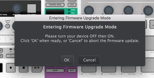

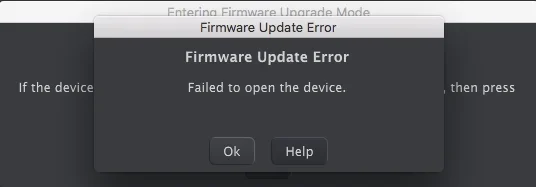

  • #1.529
...Die Bilder zeigen die Reihenfolge. Da steht ja dann man solle das Gerät aus und wieder anschalten. Das tue ich auch. Danach steht auch UPD.. oder so auf dem Display des Beatsteps. Aber dann, wenn ich ok drücke in der Software, kommt die auf den Bildern demonstrierte Fehlermeldung. Ich habe keine Ahnung warum???
  • #1.530
Das Controlcenter findet den BSP dann wohl nicht bzw Du warst zu ungeduldig.
Gehe mal in die MIDI Übersicht des Audio MIDI Setup von OSX, dort muß der Beatstep Pro erscheinen. Im Normalmodus mit zwei Ports, Beatstep Pro und Beatstep Pro Editor, im Bootloadermodus fürs Update dann als Beatstep Pro Update. Erscheint dort keiner dieser Ports, kommt diese Fehlermeldung.
