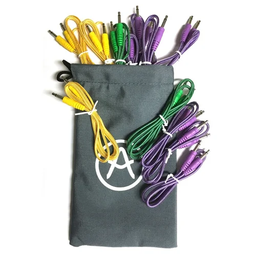

  • #1.559
2016 war sogar noch ein säckchen mit cv/gate kabeln im lieferumfang. zumindest bei den geräten von gear4music.
55594
M.i.a.u.: Bernie
