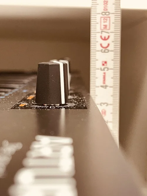

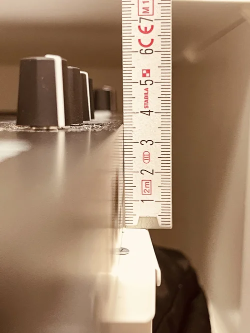

Bin gerade dabei, den Keystep 37 in mein Setup einzuplanen. Hierfür ist ein Bastel-Projekt notwendig. Die Höhe ist mit 35 mm unvorstellbar gering angegeben. Könnte von euch jemand so lieb sein und das für mich mal überprüfen. Ich möchte mir den Keystep 37 erst zulegen, wenn die Vorbereitungen abgeschlossen sind.
Wichtig wäre das Maß von der Standfläche bis zur höchsten Stelle der Knöpfe.
  • #109
Ne so flach ist meiner nicht. Ist schwer zu messen, ich komme auf knapp unter 6 cm.
M.i.a.u.: gerwin
  • #110
36mm bis ohne Potikappen und mit Gummifüsschen, und mit Potikappen bist du mit 60mm auf der sicheren Seite.

Hat jemand nen Decksaver auf dem Keystep 37 und könnte mir bitte die Gesamthöhe angeben. Danke.
  • #116
Ich hab’s ausgemessen, bei mir sind’s 6 cm exakt.
