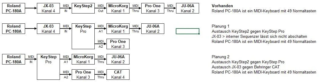

eine Frage an die KeyStep Pro Spezialisten zwecks Machbarkeit meiner Idee. Ich möchte mir einen KeyStep Pro zulegen und diesen gegen einen vorhandenen KeyStep austauschen.
Der KeyStep Pro hat 3 Sequnzerfunktionen die ich gleichzeitig benutzen kann, der KeyStep nur eine Sequenzerfunktion (sage ich in meinem "jugendlichen Leichtsinn").
Im Bild "MIDI Verschaltung" habe ich die bisherige Verschaltung dargestellt (Vorhanden). Hier kann ich mit dem KeyStep2 als Sequenzer den MicroKorg, den JU-06A und den Pro-1 (Behringer) einzeln ansteuern. Das MIDI-Keyboard PC-180A dient zum händischen Spielen der Synthesizer in diesem Kreis (der JX-03 ist vor dem KeyStep2 eingeschleift, da sich der interne Sequenzer nicht abschalten lässt). Das System funktioniert sehr gut.
Geplant ist, den KeyStep (KeyStep2) gegen einen KeyStep Pro auszutauschen (Planungen 1 und 2). Planung 2 ist ein eventueller Austausch des JX-03 gegen den Behinger CAT.
Nach meinen bisherigen Informationen dürfte es hier eigentlich keine Probleme geben.

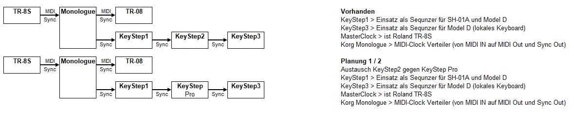

Im Bild "MIDI-Sync" habe ich die Verschaltung der MIDI-Syncronisation dargestellt, die TR-8S bringt den MasterClock, der Korg Monologue ist der "MIDI-Sync" Verteiler da die KeySteps über die Sync Anschlüsse angeschlossen sind. Das funktioniert auch sehr gut (Vorhanden).
Bei Planung 1 /2 soll der KeyStep Pro auch die MIDI-Syncronisation über den Sync-Anschluss bekommen und als Slave arbeiten.
Würde sagen es müsste eigentlich klappen > KeyStep ausbauen und den KeyStep Pro dafür einbauen und dann 3 Seqeunzer gleichzeitig nutzen.

Der Keystep Pro hat 4 Melodic Sequencer. Der eine davon ist wählbar ob Drum oder Melodic
Ich bin jetzt nicht so der Midi experte, ich würde aber ggf den keystep pro als Zentrale nehmen und von dort aus alles verteilen. bzw wenn die TR8s als master die zum keystep pro und von dort aus mit ggf einer TrueBox weiterverteilen.
Dann würde ich alles was mit CV Gate anzusteuern ist auch so nutzen (die Behringer zb) und auf Midi verzichten.
