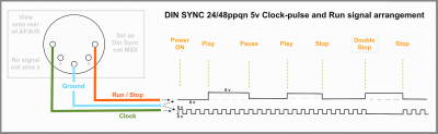

Moin, ich habe gestern meinen Keystep Pro bekommen und wollte sehen ob ich damit meine 909 damit steuern kann. In der Anleitung auf Seite 113 heisst es:
7.3. Sync/Clock and Reset Outputs
You can select from the Sync menu whether the clock and/or transport signal will be sent on each of the following outputs :
• USB
• MIDI1
• MIDI2
• Clock out
Wenn ich ich das richtig verstehe kann ich selber bestimmen wo mein Sync/Clock signal raus kommt. Wo ich 24 PPQ einstelle habe ich auch gefunden aber nicht wo ich bestimmen kann auf welchen Ausgang dieses geht. Hat jemand eine Idee oder geht das nur über den Clock Ausgang mit diesen Adapter den man zusätzlich kaufen muss?
Danke und schönes Wochenende.
  • #198
Die Einstellung 24ppQ bezieht sich auf den Analogen ClockOut ... ggf brauchst du ein Adapter von Miniklinke auf Midi buchse.
Edit sowas hab ich mir mal gebastelt um vom Digitakt den DinSync out auf 3,5 klinke zu bekommen
M.i.a.u.: klangsulfat
  • #199
Danke, dann habe ich die Anleitung wohl falsch verstanden. Eigentlich steht da doch das ich mir aussuchen kann auf welchen Ausgang ich mein Sync signal schicken möchte inklusive Midi1 und Midi2.
  • #200
Kann auch sein das es geht ... haben wir dann beide nicht hinbekommen ;)
Im übrigen hab ich festgestellt, dass wenn er als Master fungiert, am besten im Internal modus läuft und nicht im Auto.
Die Clock war hier wesentlich stabiler, warum auch immer.
Bis auf die paar negativen Sachen die hier schon genannt wurden gefällt mir der KSP sehr sehr gut. Macht spass damit zu arbeiten.
Denke da wird in den nächsten Monaten / Jahren wohl noch einiges an Funktionen dazu kommen ... hoff ich mal :)
