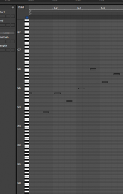

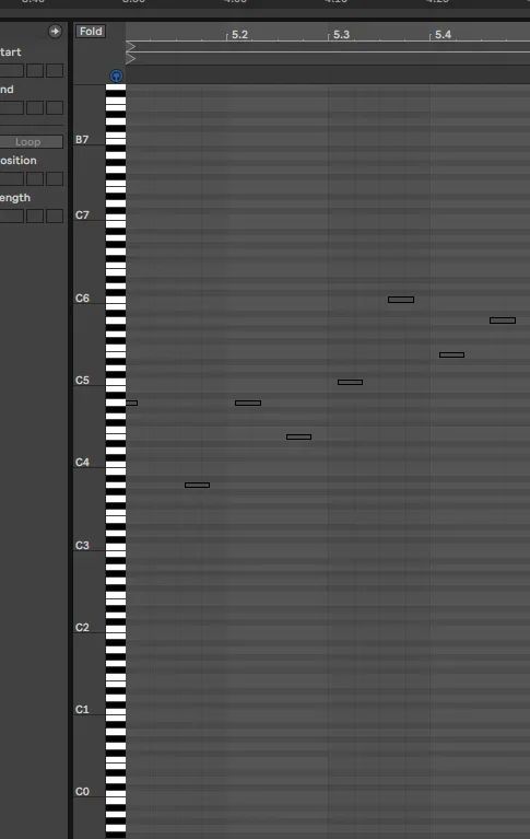

Hey ich hoffe, ihr hattet viel Spaß die letzten Tage mit dem Keysetp Pro. Mich würde interessieren, ob es möglich ist meinen Jam ins Abelton zu übertragen. Vielleicht ist die Idee auch total falsch und der Keystep eignetet sich nur als Live Sequenzer. Mir gefällt halt der Workflow und ich würde ihn auch gerne für meine Abelton Produktion benützen.
Nehmen wir an ich spiele auf dem Keystep Pro Drums und ARP Sequenzen ein und möchte diese als Midifile dann wieder ins Abelton holen um dort besser zu arrangieren. Ich dachte, ich drücke einfach in Abelton auf der passenden Midi Spur auf Aufnahme und lass den KSP gemeinsam mit Live starten.
Der KSP startet zwar in Sync mit Abelton aber die aufgenommene Midispur ist dann verzögert. Mache ich da etwas falsch oder woran liegt das? Sorry, wenn die Idee total bescheuert ist.Bildschirmfoto 2020-04-21 um 12.48.47.webp
Liegt wohl an der Latenz der MidiClock in Ableton, da der Versatz aber relativ gleichmäßig ist, sind die Jitter Einstreuungen zu vernachlässigen und der Versatz kann ja mit Trackdelay bzw. mit den Einstellungen im MidiSetup angepasst werden. Zur Not gibt es ja mittlerweile einiges an Hardware (synclock, multiclock etc.), um dem entgegenzuwirken.
