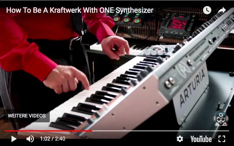

Und das coolste ist: Er hat wohl schon das Wireless-Audio-Modul eingebaut..... :)

Ich glaube schon, dass der Sound komplertt vom Matrix kommt, allerdings hat er danach dann das Video dazu produziert, als der Song schon stand, was ja auch legitim ist.
Klar hätte er ein Kabel ins Gerät einstecken können. Nur so für den Wohlfühlfaktor :-)

Wie bekommt er den Vocoder-Sound ab 1:16 aus dem Matrixbrute?
Ich seh keinen Schlauchanschluss. Oder hilft ein Adapter von Gardena auf Klinke?

Ich habe auch noch nie einen Vocoder mit Schlauchanschluss gesehen :-) Aber frag mal bei der Feuerwehr nach, die können bestimmt helfen.
  • #1.012
Die Feuerwehr hat aber keinen Gardena-Anschluss, sondern C-Schlauch.
Möglicherweise gibt es da Adapter auf XLR-symmetrisch.
Mit dem Adapter auf Klinke geht's nicht:
https://www.musik-produktiv.de/audioteknik-adapter-gardena-klinke.html
Aber danke für den Hinweis auf die Talkbox, damit ist dann auch das Versprechen
"with ONE Synthesizer" einzuhalten. Da ich einen Gitarristen mit gelegentlicher Gartenschlauchnutzung
habe, hätte ich darauf eigentlich auch selber kommen können. Das Alter...
