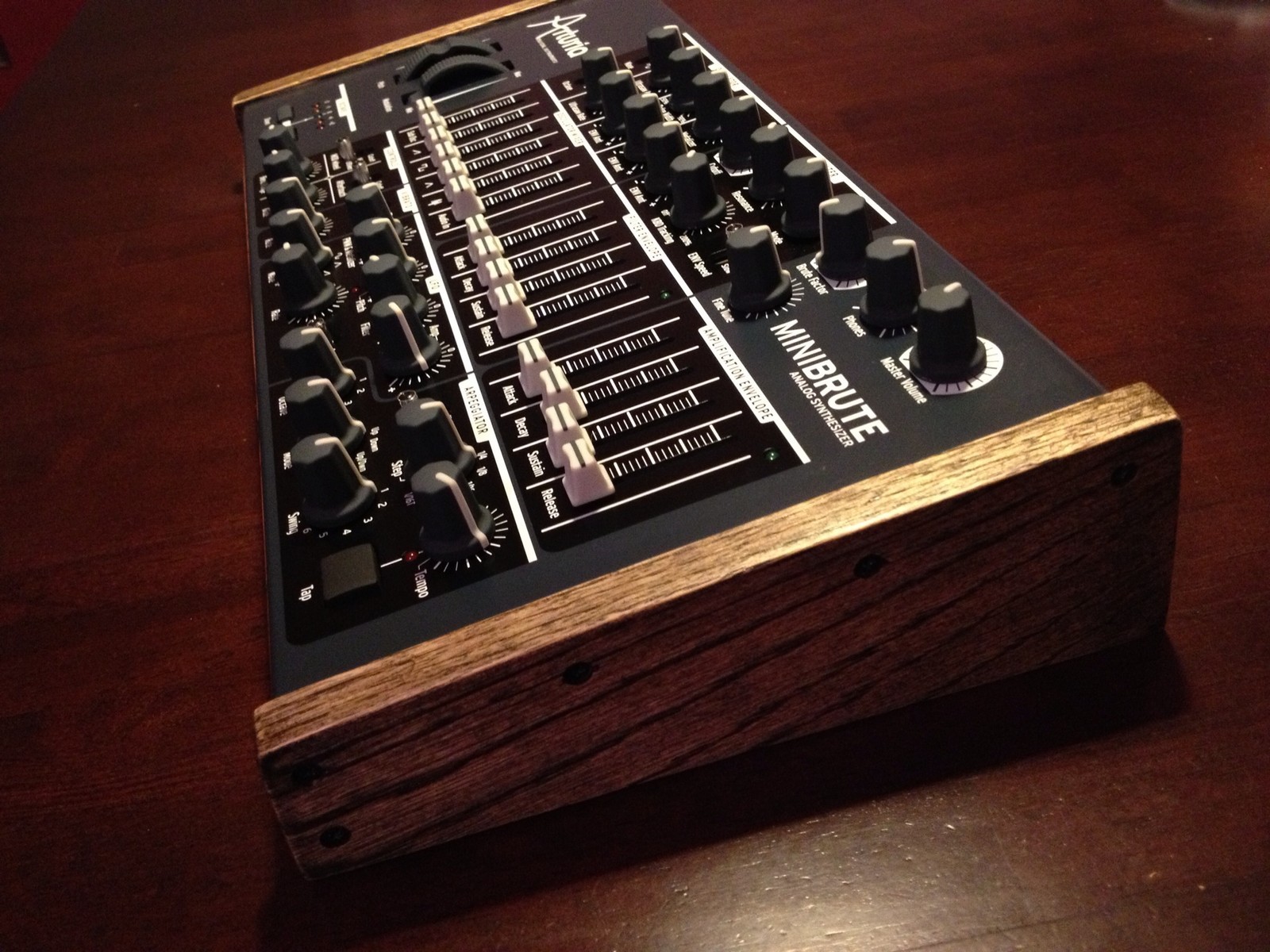

Gibt's eigentlich Bilder von nem zerlegten picobrute ? Wenn man die Tastatur und die Bender-Sektion entfernt, kann man sich vielleicht nen Desktop Synth draus bauen.
Neue Seitenteile (aus Holz) ggf einen rudimentären Rahmen....
Oder ne richtige Tastatur montieren....
