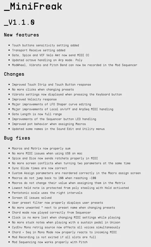

Gab es denn für den Minifreak schon signifikante FW-Updates?
  • #346
Noch nicht, ein paar Bugfixes mit 1.0.1...also wäre da noch reichlich Luft nach oben. Wavetable Osc wurde in einem Superbooth Interview dieses Jahr schon mal angekündigt...ich tippe auf zu Weihnachten...oder wenn sie es ganz gut mit uns meinen...zum Blackfriday dieses Jahr Ende November inkl. Preisdeal für den Minifreak in einer Sonderedition mit extra Farben?

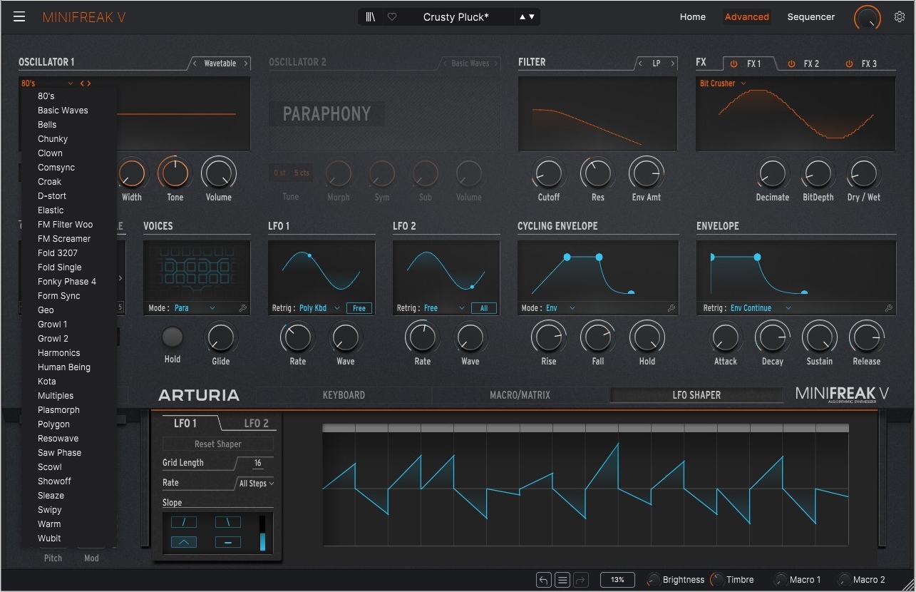

Firmware V2 ist draußen, unter anderem mit Wavetables.
Hier ist ein kurzer Überblick:

Jänschloch v2.0:
MiniFreak​
V2.0.0​
New features​
  • Wavetable Oscillator
  • Super Unison FX
  • LFO Rate can be 1step or All Steps of Shaper LFO
  • Bass, Harm and SawX can have Osc Freerun OFF
  • Added Favorites Panel to store and recall favorite presets
  • Macros can now modulate Matrix Mod amounts
  • CC7 now controls the volume
  • Transport receive and send options
  • Clock Send On/Off option
Improvements​
  • Values are now displayed in the Mod Seq
  • Setting the Last Page in the Sequencer does not select it
  • Mod seq lanes can now be copy pasted
  • Macro edit now remembers last edited Macro
  • Sequencer transposition is now displayed on screen
  • Seq is now the first item of the list when Copy/Paste/Erase
  • Increased size of visualizers
Bug fixes​
  • Hold now sends CC64 with value of 1 when Arp/Seq is enabled, and holds Sequencer but does not Sustain
  • Unison Spread modulation now works on OSC 2
  • Pentatonic scale now uses the right notes
  • Editing a step in the Mod Seq no longer changes all lanes
  • No more issues with names on boot screen
  • Local Off setup: added visual feedback
  • Improved Poly Aftertouch support
  • Fixed issues when modulating FX parameters by modulated Macros
  • Fixed issues with LFO Synchronization and retrigger
  • LFOs and CycEnv now properly handle Legato Retrig when a Scale is selected
M.i.a.u.: kupi_tension, Artur Ria, Xenox.AFL und 2 andere

Was mich schon bei der Vorgängerfirmware irretiert hat, schalte ich am Gerät durch die 3 FX Slots reagiert die Software darauf nicht und folgt.
Ist das nur bei mir so ??
Ansonste richtig tolles Update.
M.i.a.u.: rolfdegen und Doc Orange
  • #356
bei mia alte FW und die 2.0 jetzt keine Unterschiede funkt ohne Probs (schnell)
M.i.a.u.: Doc Orange
  • #357
Starte mal die Software sowie die Hardware,synchronisiere und sag mir ob die Efx Slots der Software sich mit der Hardware durchschalten lassen mit dem Taster am Gerät?
  • #358
Nein geht (immer) noch nicht. Das würde ich aber auch nicht erwarten. Minifreak V ist ja nicht der Editor für die Hardware, sondern eigenständig. Manche Sachen gehen mit dem V besser als mit der Hardware, dafür ist diese vorteilhafter was das "Begreifen" angeht. Klanglich konnte ich bisher noch keinen Unterschied feststellen.
