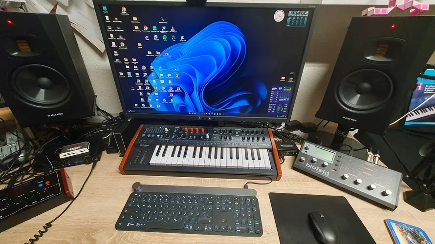

Eine gute, saubere Optik, ergonomisch etc. ist mir auch sehr wichtig, mir wäre das schon auf deinem Tisch zu unordentlich... Dat geht nicht, da brauchst auch keine Holzseitenteil! ;)
