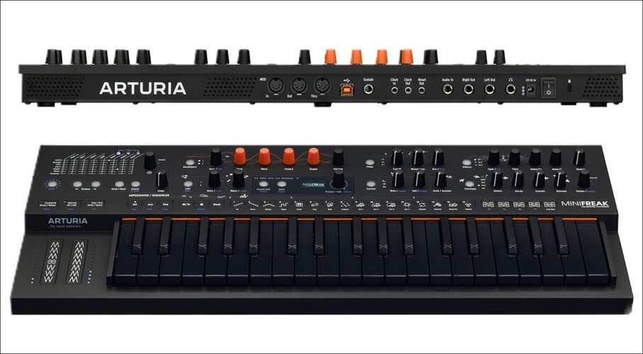

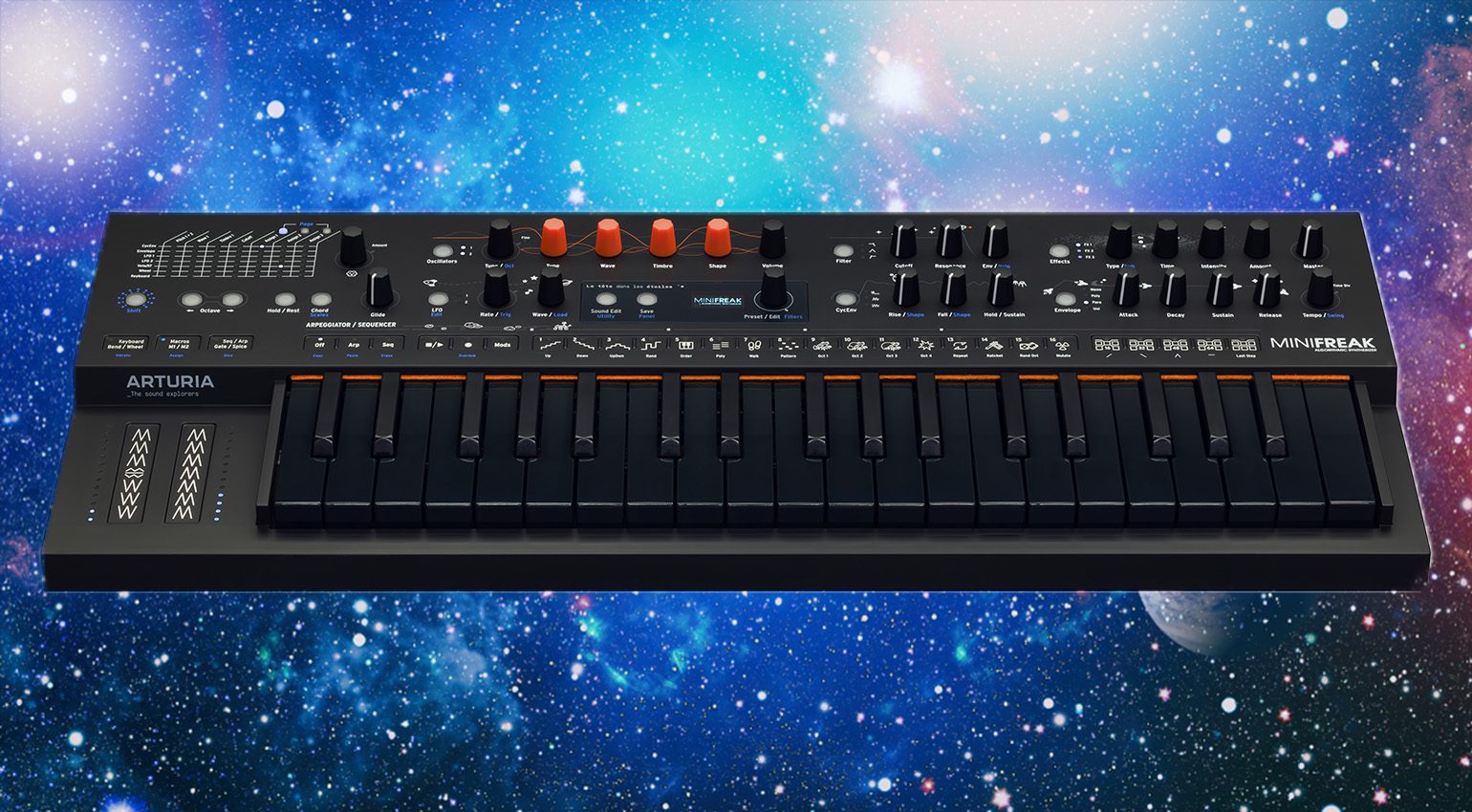

Den MiniFreak gibt es jetzt auch Stellar:
M.i.a.u.: Moogulator, Xenox.AFL und Darwinian
  • #433
Der sieht aber hübsch aus! In 3-4 Wochen soll er bei Thomann für 589€ lieferbar sein, wobei ich denke, dass gerade nach der obigen Beschreibung mit den Firmware Problemen sich hier jedenfalls das Interesse in engen Grenzen halten sollte... ;-)

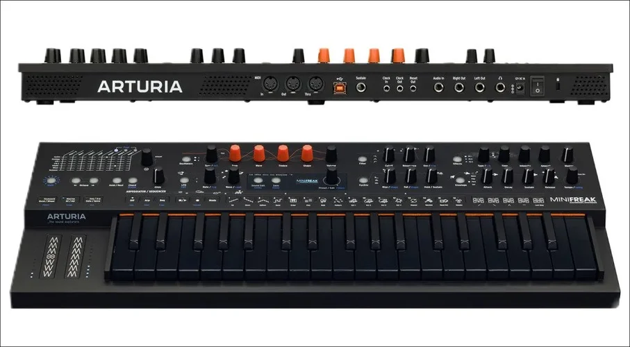

Inklusive Hoffnung auf eine funktionierende Firmware?
Gefühlt jeden Tag ein neuer, nicht unerheblicher Bug (wenn auch zugegebenermaßen nicht so erheblich, wie die unbenutzbaren Oszillatoren aus einer älteren Beschreibung) bei diesem Gerät ...
  • #436
Die spacigen Stellar Editionen gefallen mir🚀
Wenn Arturia den MiniFreak ähnliche wie den MicroFreak (bereits bei v5.0) pflegt, gibt es neben neuen Features sicherlich auch den einten oder anderen Bugfix🍀
