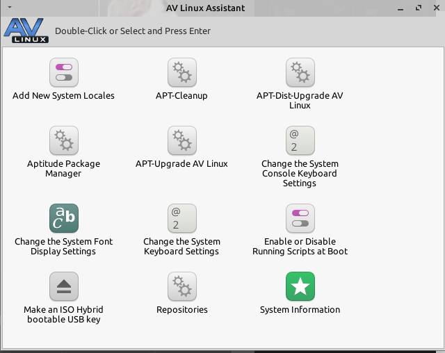

Konsolen basiertes updaten:
Code:
apt-get update && apt-get -y upgrade && apt-get -y dist-upgrade && apt-get -y autoremove && apt-get -f -y install && exit
M.i.a.u.: telefonhoerer
Besser über "AV Linux Assistant" (dist-) updaten da in der /etc/apt/source.list ein Mix mit testing/sid/buntu sources steht. "AV Linux Assistant" updater berücksichtigt avlinux spezielle abhängigkeiten. Dieser zeigt auch an wann/ob man "apt-get autoremove" bzw. "apt-get -f install" machen sollte.

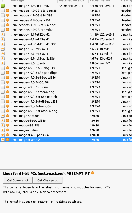

Noch mehr RT mit limits.conf: Als root in
Code:
/etc/security/limits.conf
Code:
 @audio - rtprio 90
 @audio - memlock unlimited
eintragen. (# maximum realtime priority && # maximum locked-in-memory address space (KB))

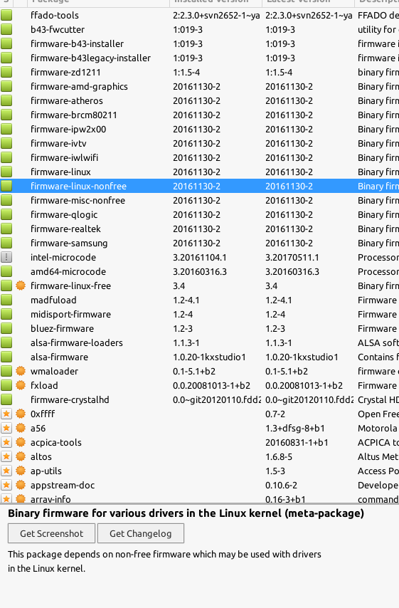

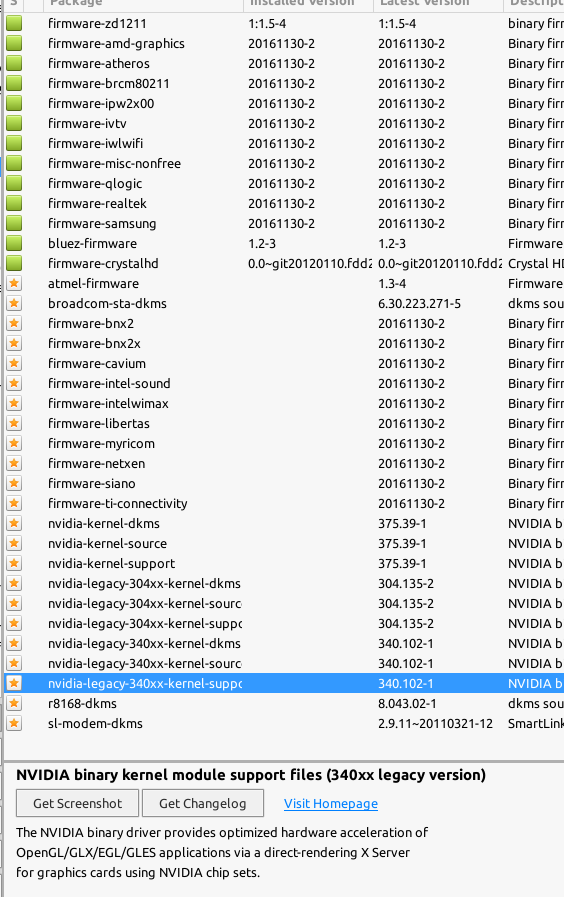

Installiere firmware-linux-nonfree für ~unfreie/bessere u.a. Grafik Treiber.
Achte darauf das die UNSTABLE "#" ist in der sources.list. Nur bei bedarf das "#" entfernen == wird dann genommen. Es soll also eher so aussehen:
Code:
# deb http://mirror.csclub.uwaterloo.ca/debian/ unstable main non-free contrib
Unstable wird das ganze System verändern. Es gibt: stable, testing und unstable.
