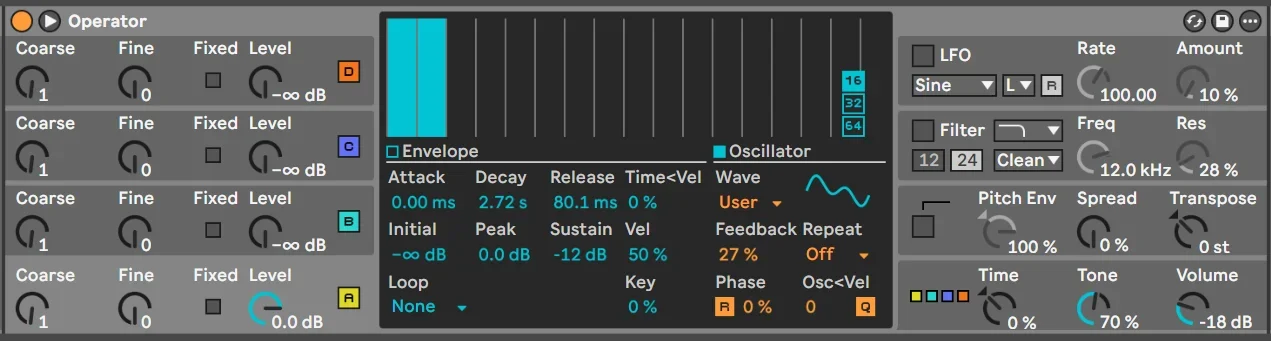

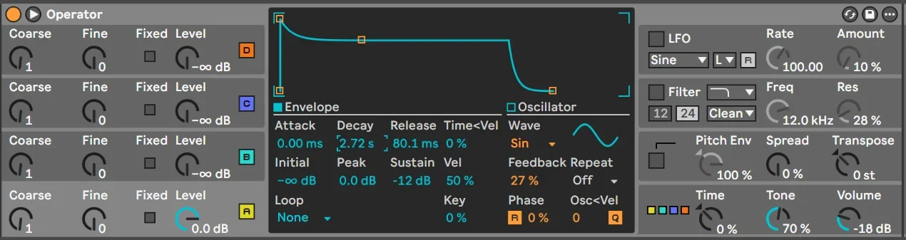

Ich erlaube mir eine kleine "Ergänzung" zum Artikel und zum Ableton* Operator:
Im parallelen Algo 11 ist Selbst-FM möglich. Quasi der einfachst mögliche FM-Bass mit nur einem Operator. Dazu einen Sinus wählen, bei der Amp-Hüllkurve das Sustain etwa auf -12dB setzen und die Decaytime nach Belieben einstellen. Jetzt den Feedbackparameter des einen Operators erhöhen. Es entsteht etwas Saw-ähnliches, jedoch mit einem anderen Charakter, eher etwas "plastikartig". Klingt einfach anders als die Saw-wave. Der Verlauf der Amp-Hüllkurve bestimmt auch den Klangverlauf, ist also gleichzeitig die Quasi-Filterhüllkurve.

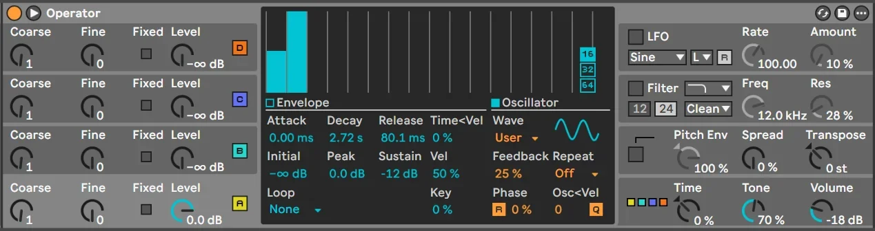

Kann man jetzt weiter variieren, indem man statt reinem Sinus weitere Harmonische hinzufügt. So fängt es teilweise an zu "flangen", hört sich teilweise an wie zwei leicht verstimmte Oszis.
Mit verschiedenen Mischungsverhältnissen von nur zwei Sinuswellen kann man verschiedene Spektren erzeugen. Wie etwa ein Umkippen der Obertöne des "Sägezahns" in die höhere Oktave.

Additive Synthese und FM ist generell 'ne gute Kombination und du hast zumindest schon mal den im Artikel komplett vernachlässigten Feedback Parameter gefunden ;-)
