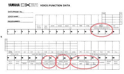

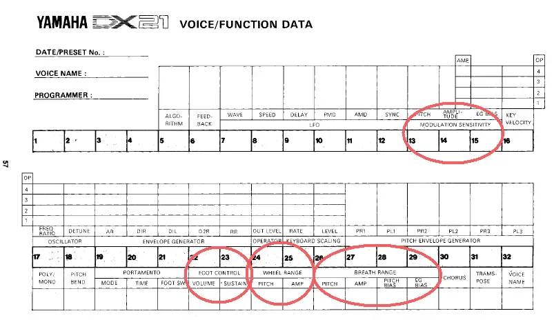

Klar, verstehe ich sehr gut. Wobei, selbst ein DX21 ist gar nicht mal so limitiert wie man denkt. Man übersieht halt gerne so Sachen wie "Foot-" oder "Breath Controller" als Modulationsmöglichkeit in den Patch-Strukturen, weil man solche Controller ja nicht hat. Aber letztlich sind diese beiden auch bloß Midi-CCs, nämlich CC2 und CC4, die du von jedem MIDI-Controller deiner Wahl aus abfeuern kannst. Das heißt, da wären dann schonmal zwei weitere, neben Pitchbend und Modwheel. Und dann kannst du mal schauen, wo du z.B. den Breath Controller hinrouten kannst. Nämlich auf vier verschiedene Ziele, von denen du wiederum bei zweien (Amp Mod und EG Bias) sogar für die vier Operatoren deren Reaktion darauf einzeln einstellen kannst.
