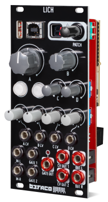

LICH
Lich is a programmable multi-function module based in Rebel Technology OWL platform that allows you to use Pure Data, Max Gen or Faust code into your module! This is a Befaco Rebel collaboration that brings back Owl’s platform with this new hardware iteration. It has stereo in and out, four pot controls summed to cv inputs (like the classic Owl module) And as addition, CV and Gate outputs, patch selection with display and USB MIDI host and device connections.
habe dieses modul gefunden und mir gedacht, ich eröffne mal einen neuen Thread. Auch weil es bis dato sehr wenig Infos gibt meines Erachtens. Es ist zwar eine Anleitung online, die aber nicht sonderlich viel hergibt. Ich finde den Gedanken interessant, MAx Gen-Code oder Pure Date Patches in das Modul zu laden. Dazu aber eben nichts gefunden. Vielleicht weiß jemand mehr von euch?!

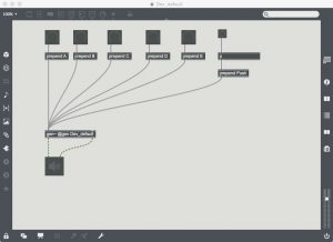

Was Max angeht, so finde ich das Tutorial brauchbar:
Aber einfach ist nicht, auch da muss man einige Hürden nehmen. So finde ich es ziemlich umständlich den Code online kompilieren lassen zu müssen. Wenn da mal etwas nicht funktioniert, muss man wieder vorne anfangen.....
