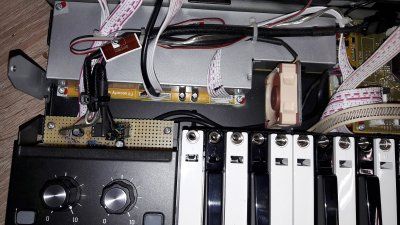

Hallöchen..

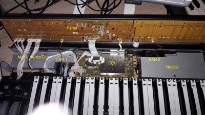

So sieht mein DeepMind 6 von Innen aus.
50464
Ich habe in meinem DeepMind 6 die beiden Lüfter gegen Silent Lüfter von Noctua Typ NF-A4x10 5V ausgetauscht. Diese sind sehr leise und stören nicht wenn sie an sind.
Gruß Rolf

  • #252
Die neuen Silent Lüfter (PWM Lüfter) werden im DeepMind 6 mit einer Spannung von 0 - 5 Volt angesteuert. Die Lüfter lassen sich dadurch nicht auf eine kleinere Drehzahl herunter regeln. Ich werde eine kleine Schaltung entwickeln, mit der die Lüfter über ein PWM Signal mit kleinere Drehzahlen angesteuert werden können. Ein kleiner ATTiny Chip übernimmt dann die Umsetzung von der geregelten Lüfterspannung ( 0-5 Volt) auf ein PWM Ausgangssignal für die Lüfter.
Gruß Rolf

  • #257
Nein. Ich will die spannungsgeregelten Lüfter gegen PWM geregelte Lüfter austauschen. Im DeepMind 6 sind die beiden Lüfter (FAN1 und FAN2 siehe Bild) auch in der niedriegsten Menüeinstellung (32) deutlich zuhören. FAN1 startet bei Einstellung 32 und FAN2 bei 37. Unter 32 sind beide Lüfter aus.
Die neuen PWM Lüfter sind wesentlich leiser und fördern zudem noch eine größere Luftmenge. Ferner können sie mit einer viel kleineren Drehzahl angesteuert werden als die Original Lüfter im DeepMind 6.
Baue gerade die Schaltung für die neue Lüftersteuerung. Ist nur ein 8poliger Chip ATTiny13 und mehr ist nicht notwendig.
Gruß Rolf
M.i.a.u.: Grenzfrequenz
  • #258

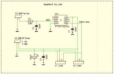

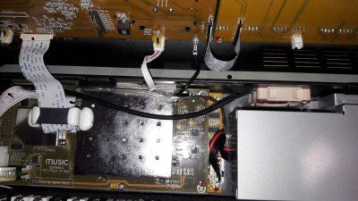

So.. Mein Fan_Mod im DeepMind 6 ist fertig. Angenehme Lautstärke bei leise drehenden Lüftern. So kann man arbeiten und Musik machen ;-)
Wen es interessiert: Hier die Schaltung und ein paar Bildchen. Die Lüfter vom Typ Noctua NF-A4x10 5V PWM bekommt man bei CoolKing oder Alternate.
Ich habe die Lüftersteuerung im DM6 überprüft. Fan1 (unterhalb der Osc1-Steuerungen) startet erst bei einer Lüfterdrehzahl von 32.
Fan2 (Power Supply) startet erst bei der Lüfterdrehzahl 35. Der Spannungsbereich an den Lüfteranschlüssen beträgt 1,9 - 3,9 Volt.
Ein einfacher Austausch der alten Lüfter gegen die Noctua-Fans funktioniert zwar, aber die Lüfter könne leider nicht auf niedrige Drehzahl eingestellt werden.
Eine PWM-Steuerung war die bessere Lösung. Der ATTiny Mikrochip erzeugt aus der Eingangsspannung von 1,9 - 3,9 Volt ein PWM-Signal für die Lüfter von 15 - 5000 U/min.
Die +5 Volt Betriebsspannung für die Schaltung wurde aus dem Netzteil im DM6 entnommen. Das Netzteil liefert an seinem Steckverbinder +5 / -15 / +15 / +15 Volt.
Das Projekt File ist frei und kann auf Google drive heruntergeladen werden.
Viel Spaß beim Nachbauen :)
Gruß Rolf

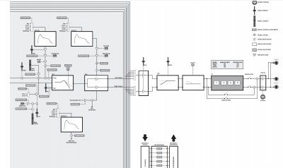

Die Klangerzeugung im DeepMind 6
Die Schrift auf dem Panel des DeepMind 6 sagt OSC 1&2. Auf dem Panel des DeepMind 12 steht DCO 1&2. Gibt es einen Unterschied bei der Klangerzeugung vom DM6 und DM12 ausgenommen die Anzahl der Stimmen.
Gruß Rolf
