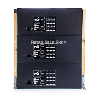

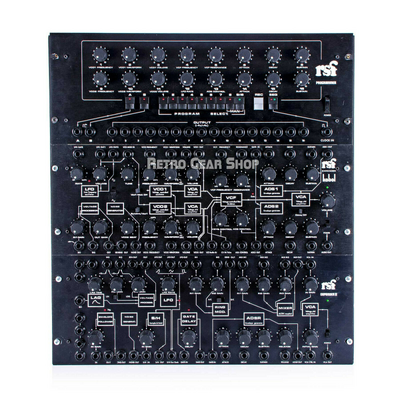

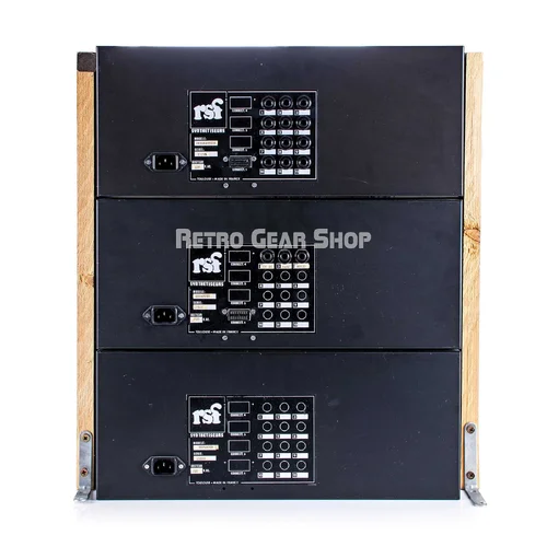

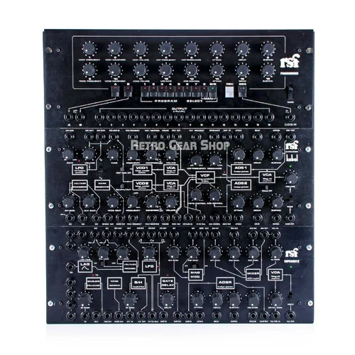

Hier sieht man ein Set: oben Programmer, dann der Expander und unten der Expander 2 und die jeweiligen Rückseiten. Dort sieht man auch die Schnittstellen. Außerdem gibt es noch den KM-8, einen Rackmixer im gleichen Design, der aber noch seltener hergestellt wurde als der Kobol Expander.

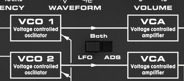

Etwas eigenwillig, ist die PWM also der LFO wirkt auf die OSC-Frequence gleich mit.
Das kannste abschalten mit dem kleinen Schiebeschalter bei den VCOs (VCO1 Mod off). VCO2 wird immer pitchmoduliert, es sei denn Du steckst ein Kabel in die Buchse "VCO Mod In".
Also die Signale gehen dann auch wieder mit ins Filter , wenn man einen Oscilator als Modulator nutzen möchte.
Nur bei VCO-1. Nimmt man den VCO-2 Out für die Modulation, dann wird er aus dem Audiopfad genommen sobald ein Kabel in VCO2 Out steckt. Also bei meinem ist das so.
Ich finde, das haben die ganz clever gelöst damals. Aber wie ich gestern schon schrieb, bei mancher Funktion muss man um die Ecke denken (oder sich an den angedachten Workflow halten) ;-)
