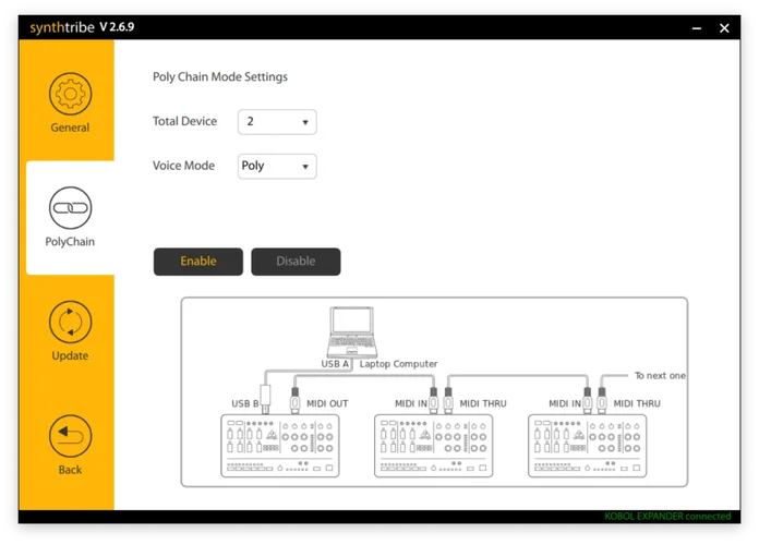

Nette Idee, aber mein Behringer Kobol wurde ohne einen MIDI Out geliefert.
Neuste Version der Syntribe App (2.6.9) und des Kobols (1.0.5).
MIDI Thru ist bei anderen Behringer Synth per Software und nicht direkt per passiver Hardware, weil manche USB MIDI Daten auf den MIDI Thru routen können (z.B. Behringer Odyssey). Manche auch DIN MIDI IN auf USB MIDI Out (ebenfalls beim Odyssey möglich).
