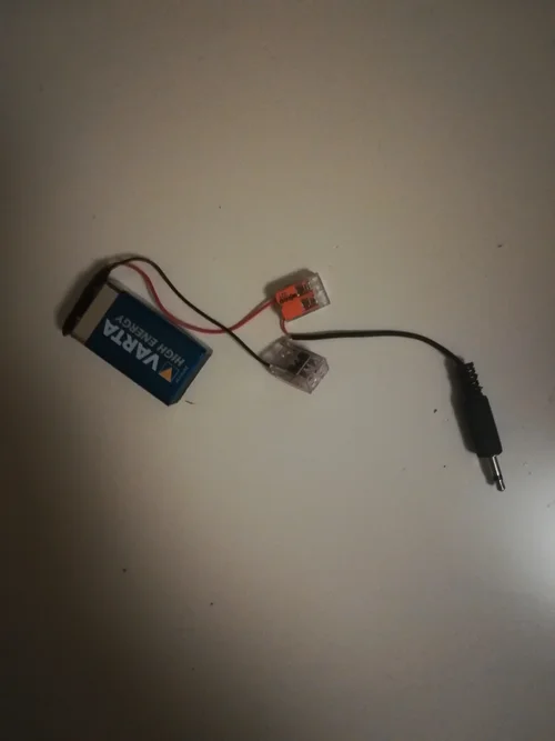

Drone Modus:
Ein Dummy Kabel in die Gate In Buchse stecken, dann öffnet der alle Pforten. Oder die 10V Quelle des Voltage Processors patchen, geht auch.
Eine andere Möglichkeit wüsste ich nicht.
