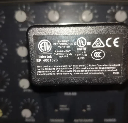

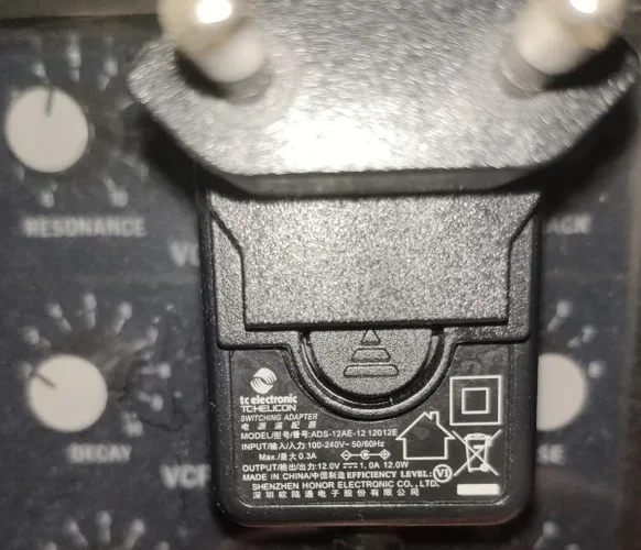

Ich hab das Netzteil vom Monopoly verlegt und habe nun 5 mögliche Kandidaten zur Auswahl :( ...könnte vielleicht jemand ein Bild des Netzteil hier hochladen bzw mir einen Hinweis zur Beschriftung des Netzteil geben?
  • #988
M.i.a.u.: Klangbasis
