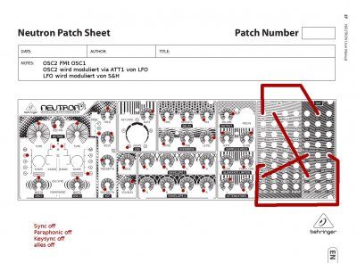

Selbstläufer-Patch
Fire and forget :connect:

Endlich mal eine Aufnahme, wie man sich den Behringer-Klang so vorstellt! :supi: :)
Leider viel zu kurz. :traurig:

Ja, voll der Behringer-Hall! Ohne den Hall könnte man mit Moog verwechseln. Aber mit Hall – voll Behringer! :supi: :)

meingott.. das war u.A. für den Kollegen gedacht der nach 'noise-tauglichkeit' gefragt hatte.. und außerdem als Ausgangspunkt/Anregung zum Weiter-Schrauben. Ja Hall war auch noch reingedreht- man verzeihe mir.. :earlypiece:
@Bernie: sorry, beide exakt bis aufs hundertstel Cent genau auf ungefähr 582°C gestimmt.. :huebsch:

Na, das war doch nur eine Feststellung! - Keine Wertung!!
Ich denke, das ist super, wenn es passend angewendet wird :-)
Könnte es mir vorstellen in der Telefonwarteschleife bei einer Reklamations-Hotline o.Ä. .
