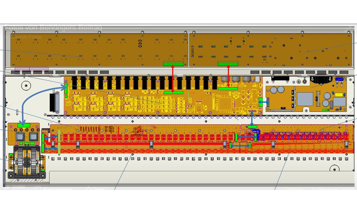

Man sieht auf der Platine, die gezeigt wurde, ja recht schön, wie die Hardware aussieht. Wenn man ein paar Synths von der technischen Struktur her kennt, dann kann man ahnen, was im BBG so drinnen ist.
Die Tonerzeugung sitzt in der Mitte, oben die Panel-Regler, rechts das Netzteil, links unten die Wheels und das lange Ding die Tastatur.
Bei der Tonerzeugung sind links 8x die Stimmen, weiter rechts die DAC/Steuerspannungsmimik, ein Käfer wird der ARM sein und der grosse Chip der FPGA. Dort sollte eine 1:1 Kopie des Prozboard drinnenstecken, die aroma-identisch die digitalen Signale bis zu den DACs erzeugt. Behringer hätte dort sicher auch noch einen 6809 in den FPGA laden können, aber so ein ARM hat einfach mehr Dampf. DACs für die Stimmen und die CVs gibt es recht günstig und ob es dort genau der alte DAC sein muss? Bei den Stimmen ist noch offen, ob es SSM oder CEM Clones sein werden. Ich tippe auf CEM, weil es diese von Cool Audio gibt. Die SSMs müsste man ja beim Mitbewerb kaufen.
