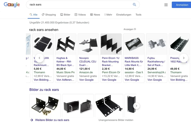

  • #856
Sie kosten auch nur 2,30€ aber nur einer.
