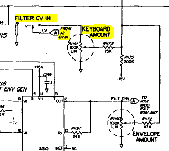

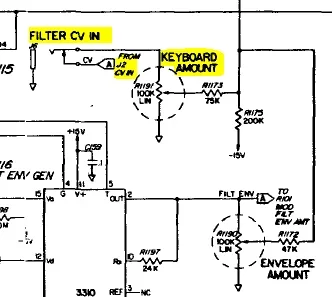

Hab mal den Pro-1 mit dem Korg SQ-1 verbunden und die CutOff Cv mit einer Reihe moduliert. Eingestellt auf 5Volt.
Was mich verwundert,wenn ich den CutOff wie beim Model D über den gesamten Bereich modulieren will, muss ich den Keyboard Amount voll hochdrehen.
Sonst modulieren die 5Volt den CutOff nur schwach.
Wieso das denn,der KeyboardAmount Pot sollte doch eigentlich je nach Stellung,nur zusätzlich zur OSC V/Oct Spannung den CutOff bei höheren Werten mit öffnen?

wenn man ein Kabel in CuttOffCv einsteckt trennt man die Keyboardspannung ab und steuert das Filter über den KeyboardAmount Pot mit der externen Spannung, dh. es folgt dann nicht mehr der KeyboardCv sondern nur noch dem SQ-1 in abhängigkeit des KeyboardAmount Pot.
Die Patchpunkte gab es ja beim Pro-One nicht.
Abhilfe: Summierer von KeybCv und SQ-1 in CutOff Cv ...

Super Danke Coripeter. Hab ich das überlesen irendwo?
1.) 5V sind nur 5 Oktaven. Das Filter geht von 50Hz bis 32kHz (grade gestern gemessen). Das sind ca neuneinhalb Oktaven. Du brauchst also für die volle Filterrange ~10V.
2.) Das dürfte beim Pro One wie beim Original sein. Die "External Filter CV" ersetzt die Keyboard-Spannung. Der Amount der External CV wird mit dem Keyboard-Regler gesteuert. Ausschnitt aus dem Original-Schaltplan:
Das "FROM J2 CV IN" ist die Keyboardspannung. Die geht an die Schaltbuchse für die Filter-CV und die geht dann an den Regler für Keyboard Amount.
